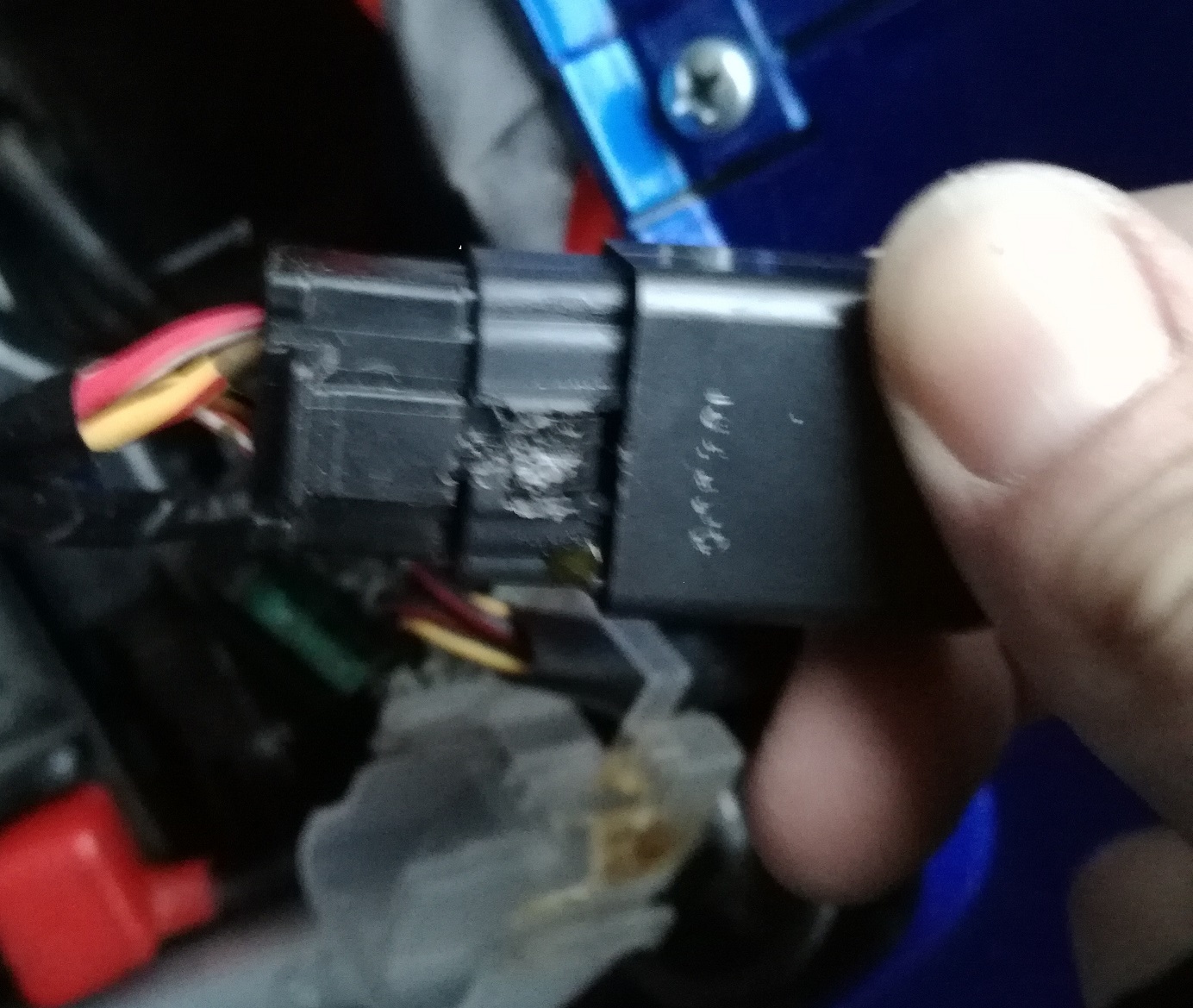

Mám problém s SV650S K4, při startu nejdřív vteřinu cvaká a pak se změní v tejzr.
Nešla nastartovat kvuli cvakání relé které nové cvaká dál - problém jinde. - Baterka je OK.
Měnil jsem staré připálené relé - udělalo půlotáčky na elektriku a konec - vyhotilo to budíky a chvíli nešla ani rozsvítit - https://www.aliexpress.com/item/AHL-Mot ... a82652f774
Můžu případně poslat video)
Také nevím proč je stračně tuhá pod spojkou v kvaltu a lze těžko vůbec tlačit.
Měnil jsem v březnu olej a to startovala a vrněla a za dva dny už nenastartovala, dva měsíce stála a nyní jsem si všiml že při manipulaci pod kvaltem jako by nebylo uplně vyřazeno, ale je.
Má smysl zkoušet startér? Dělám si vše na dvorku a každý rok dám něco novýho, ale motor asi nedám a už jsem zoufalej :-D chci jezdit)
Budu vděčný za jakékoli rady než objednam odvoz do servisu...
PS: co je ten zinzig v příloze? :-D
Díky moc!
Mirr3k

Baterku si zkusil jak? Zatížil jsi ji?Jestli je 100%,tak máš problém buď v kostře nebo přechoďák ve vedení.Ten dzinzig by mělo být relé čerpadla.
