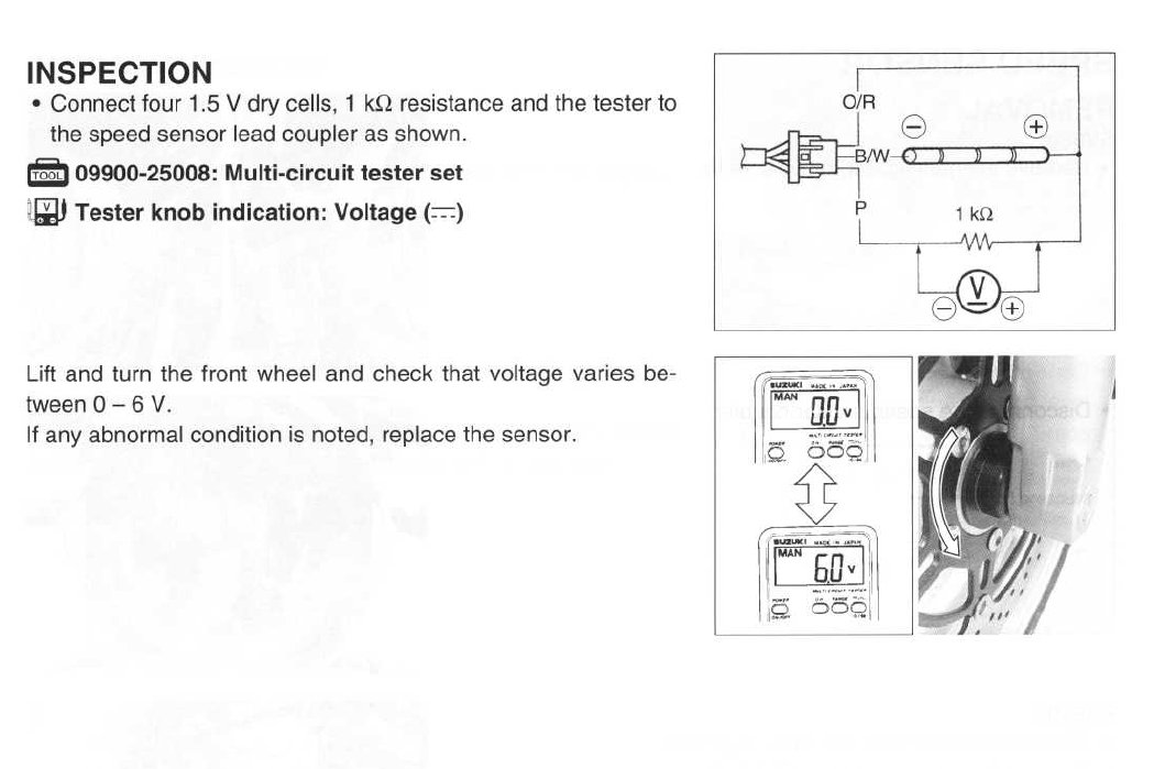

já bych zkontroloval snímač dle manuálu – rozhoď světlo, tam si najdi konektor snímače rychlosti (má 3 piny). Máš doma měřák? V manuálu (sekce 8–37 a 8–38 je popsána demontáž a ověření funkce snímače). Potřebuješ 4 tužkový baterky (1,5 V), nebo zdroj energie 6 V a odpor 1 kΩ.
Na odpor se napojí měřák a měříš napětí při roztočeném kole. To by mělo asi s větší rychlostí růst a mělo by se pohybovat v rosahu 0 – 6 V.
Snimac.jpg [ 74.6 KiB | Zobrazeno 5450 krát ]
Pokud to bude dělat chyby, tak je chyba ve snímači a budeš muset asi koupit novej snímač případně bych ještě přední kolo rozebral a snímač důkladně vypucoval, jestli se tam nedostal nějakej bordel. Pokud to bude vpořádku, tak to bude asi chyba v budíkách :-(.
//Mě to dělalo stejné chyby, ale bylo to způsobené rozmláceným snímačem.

jo díky za radu zrovna sem se nějak k tomu dopídil jen sem nemohl zjistit co je to vlastně před tím odporem,jinak čidlo je čistý asi zítra to zkusím rozdělat a proměřit a uvidíme.Snad to bude jenom to čidlo jinak mě asi mr....Takže se ozvu dííík.
