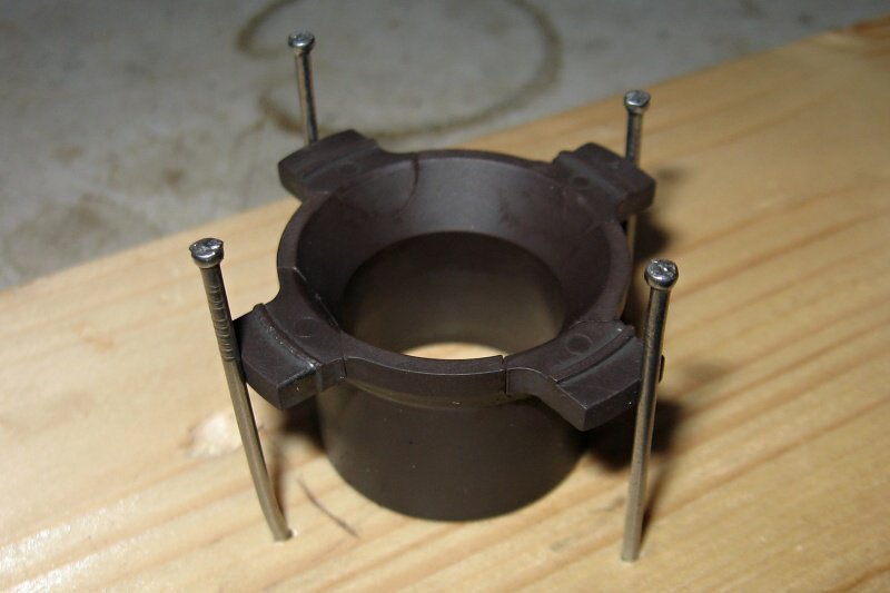

Diky všem za přízpěvky,tacho mi už funguje ale nebýt fora byl by to větší problém.Musel jsem vyměnic celej snímač,samozřejmě že mi přišel ten s tim silnějšim magnetem :banghead: snímače jsou tedy všechny naprosto stejný a lišej se jen tema šnekema-magnetama.Ten co se dá snadno sundat je silnější a na starejch modelech ukazujou cca2x tolik.U těch druhejch co musíš vyvinout větší sílu abys šneka sundal z toho trnu je ten magnet slabší.Oba druhy magnetů pasujou do vsech snímačů a od pohledu se téměř nelišej tak může být alespon tohle vodítkem. :write:Tak všem co nejmín závad. ps:zbyl mi tím pádem doma ten silnější se4 packama tak kdo by ho chtěl tak se ozvěte, můžu vám ho i namontovat.

Foto snímače z nového modelu 03–04:
IMG_2369.jpg [ 50.35 KiB | Zobrazeno 16456 krát ]
IMG_2371.jpg [ 43.87 KiB | Zobrazeno 16500 krát ]

slimak píše:
Aha dakujem pekne a mam stary model :-)
Ta fotka je z nového modelu, zkusím se podívat na partsdepot jestli je to stejné nebo ne.
//tak koukám na partspedot a je to tam hodně podobné.
Při nejhorším novej stojí 600 Kč: http://partsdepot.cz/index.php?fveh=2175&cat=Motorcycles&year=1999&mfg=Suzuki&modelsearch_x=&curl=&section=97289
