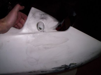

Cim setrne odstranit zbytky lepidla z lepici pasky(amerika)?Je to na nadrzi,takze redidlo,ani benzin se me na ten lak pouzivat nechce-mam dojem ze to neni origo lak.Neco setrnyho co neublizi laku,ale sunda to lepidlo.Mate zkusenosti?

na laminátech jsem tím dostal dolů černou barvu nastříkanou na bílé(v přechodu barev)....na bílé byla nastříkané černá.necelo se mně do teho ředidlem,abych z toho nedošmudlal šedou....tak jsem zkusil Cleanchem a šlo to jako prd.... :mrgreen:
k tématu - zkusil bych to taky CLeanchemem,popř. lihem,technickým benzinem....
vůbec bych to neřešil nějakejma drahejma píčovinama - jednak nádrž ošoupeš normál provozem,druhak nemáme hariky,abychom to leštili.... :|
ale - každýho věc....že áno...
