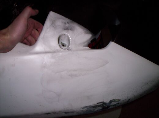

Mnozí z vás tady používají na čištění řetězu přípravek "Cleanchem - R"
no,tím jde milion věcí...
na laminátech jsem tím dostal dolů černou barvu nastříkanou na bílé(v přechodu barev)....na bílé byla nastříkané černá.necelo se mně do teho ředidlem,abych z toho nedošmudlal šedou....tak jsem zkusil Cleanchem a šlo to jako prd.... :mrgreen:
k tématu - zkusil bych to taky CLeanchemem,popř. lihem,technickým benzinem....
vůbec bych to neřešil nějakejma drahejma píčovinama - jednak nádrž ošoupeš normál provozem,druhak nemáme hariky,abychom to leštili.... :|
ale - každýho věc....že áno...
