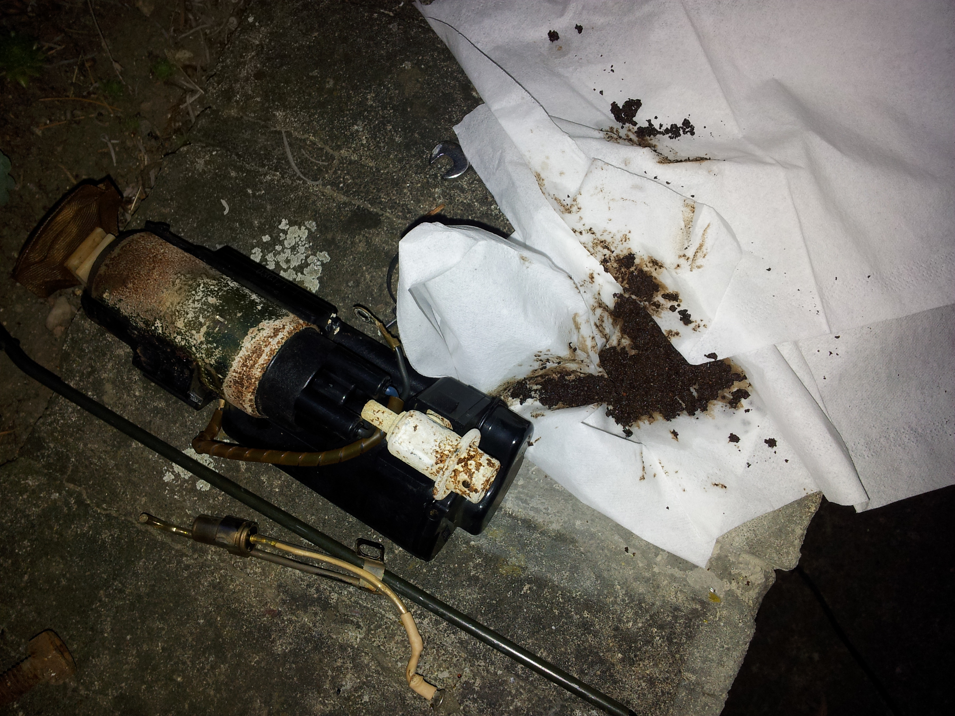

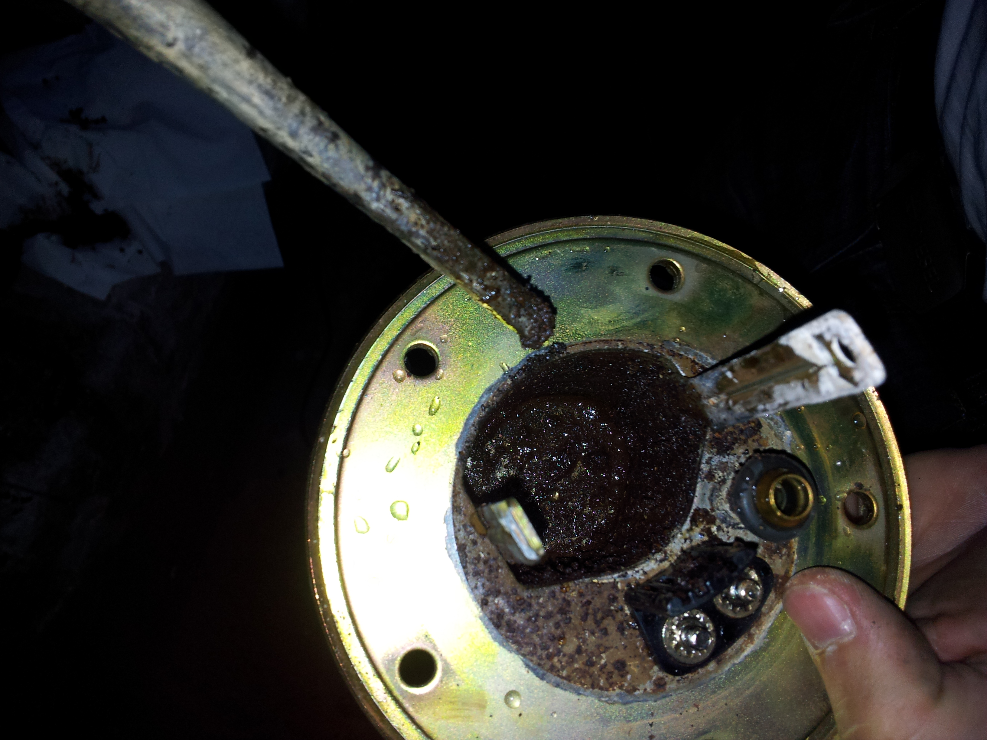

prijel dneska czech1 s tim ze mu motorka po 20 minutak jizdy prestava tahnout, souvislost nam sice dela proc az po 20 ale dame se do obhlidky
uz vicko nadrze je pekne orezly, sundavame nadr, vyndavame cerpadlo, nic moc, cely orezly, snazime se ho rozdelat abychom se dostali k palivovymu filtru
to co se na nas vyvalilo by me ani ve snu nenapadlo, nepochopim!! az si budete davat pozor aby vam nic nepadlo byt jen malinkyho do nadrze, vzpomente si na tyhle fotky
Poznámka: neni to moc videt, ale to fleky na zemy jsou hroudy rezu
20120814_202904.jpg [ 3.34 MiB | Zobrazeno 14922 krát ]
Poznámka: do tohodle je zasazeny cerpadlo a uplne dole sedi palivovej filtr
20120814_202910.jpg [ 2.29 MiB | Zobrazeno 14983 krát ]
Poznámka: to opravdu neni logr ani kavovar
20120814_202916.jpg [ 3.43 MiB | Zobrazeno 15008 krát ]

No Bart má kus pravdy. Nejak ta nádrž zrezavět musela. To co tam tankoval předešlé majitel připadně nynější musela byt solidni sračka dyš to šlo tak do kytek. Připadně nabóraná nádrž a odpréskaná antikorozni vrstva. Ať už je to jak chce čumim jak puk. Solidni marástek. Jak pokračovala oprava? Jenom vyčistit a už to fachči?

kua to je nadrzi hosi, dokonce tam byl spadlej kus neceho jako cinu z letovani nadrze!!!!!!

Počky Šaryku, to mě chceš tvrdit že orezli vičko nádrže má sóvislost s tym že je domačkaná nádrž?? Dyš se divám na čerpadlo tak taky neni zrovinka jak funglovka. Na Benzině bych moc vad neviděl, ta v testech vycházi furt tak nejak slušně, Pap oil netušim, takže se nevyjadřuju. Ono to neni jenom o tym že by v benzinu měla byt voda, de spiš o látky jako ten posraté etanol a podobně. A fakt si myslim že to s tym bude mět sóvislost..
Nový příspěvekNapsal: čtv 16. srp 2012 17:13:47
ja si spis myslim ze tu nadrz fakt nekdo domrdal, jak ji rovna ojebal i viko respektive vstup a rez proste postupoval dal i tam kam nemoh, tot muj nazor
