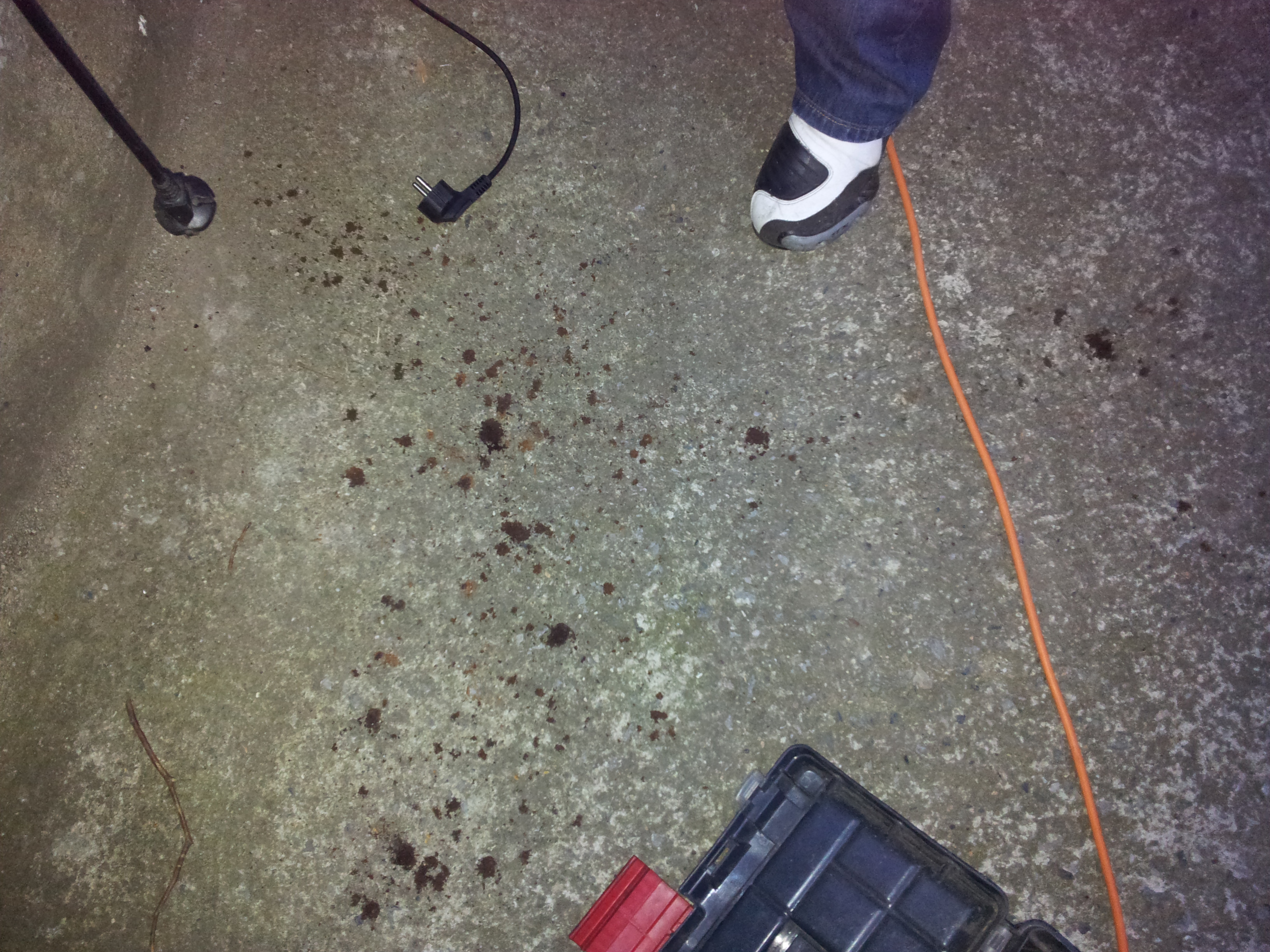

prijel dneska czech1 s tim ze mu motorka po 20 minutak jizdy prestava tahnout, souvislost nam sice dela proc az po 20 ale dame se do obhlidky
uz vicko nadrze je pekne orezly, sundavame nadr, vyndavame cerpadlo, nic moc, cely orezly, snazime se ho rozdelat abychom se dostali k palivovymu filtru
to co se na nas vyvalilo by me ani ve snu nenapadlo, nepochopim!! az si budete davat pozor aby vam nic nepadlo byt jen malinkyho do nadrze, vzpomente si na tyhle fotky
Poznámka: neni to moc videt, ale to fleky na zemy jsou hroudy rezu

No Bart má kus pravdy. Nejak ta nádrž zrezavět musela. To co tam tankoval předešlé majitel připadně nynější musela byt solidni sračka dyš to šlo tak do kytek. Připadně nabóraná nádrž a odpréskaná antikorozni vrstva. Ať už je to jak chce čumim jak puk. Solidni marástek. Jak pokračovala oprava? Jenom vyčistit a už to fachči?

samozrejme ze B je spravne! oravovana napicu nadrz, tohle benzin nikdy neudela, respektive jeho "cistota"

Pokud bylo za B správně rychle bych uvažoval čim vyleju nádrž ať to neudělá za chvilu znovu! Do veteránů se leje epoxidová barva mám ten pocit...
PříspěvekNapsal: stř 15. srp 2012 15:53:56
Příspěvky: 73
Určitě jsem se o to nestaral vždy tak, jak bych měl, nicméně u hrdla nádrže je taky rez od toho, jak tam káplo trošku benzinu, když jsem vytahoval pistoli. To si dokonce pamatuji a z toho vyplývá, že jsem minimálně jednou vzal opravdu "kvalitní" benzin, spíše vícekrát. S faktem nekvalitní opravy nádrže, se kterou jsem to již kupoval, je výsledek vskutku morbidní.. Každopádně čerpadlo mi přijde nesmrtelné, pokud to s tolik hnusem utáhlo..

No právě to vičko a ústí nádrže mě utvrzuje o tym že "kvalitni" benálek to byt musel. Do mašiny dolivám aji z kanystra a občas poleju nejenom usti nádrže a žádné rez tam neni. To muselo byt nejaky agresivni svinstvo :grin: Tě lituju eši tam máš v okoli tak kvalitni benzinku... :evil: Ať už je to jak chce, to čerpadlo si docela máklo a vydželo docela dost!

kua to je nadrzi hosi, dokonce tam byl spadlej kus neceho jako cinu z letovani nadrze!!!!!!
PříspěvekNapsal: čtv 16. srp 2012 15:29:09
Počky Šaryku, to mě chceš tvrdit že orezli vičko nádrže má sóvislost s tym že je domačkaná nádrž?? Dyš se divám na čerpadlo tak taky neni zrovinka jak funglovka. Na Benzině bych moc vad neviděl, ta v testech vycházi furt tak nejak slušně, Pap oil netušim, takže se nevyjadřuju. Ono to neni jenom o tym že by v benzinu měla byt voda, de spiš o látky jako ten posraté etanol a podobně. A fakt si myslim že to s tym bude mět sóvislost..
PříspěvekNapsal: čtv 16. srp 2012 17:13:47
ja si spis myslim ze tu nadrz fakt nekdo domrdal, jak ji rovna ojebal i viko respektive vstup a rez proste postupoval dal i tam kam nemoh, tot muj nazor

je - li nádrž "načnutá" nějakým samodomo vařičem + nekvalitní benzín....
tak jí jistojistě neporspívá zimní uskladnění.....
czech1 - parkuješ ve vytápěné garáži?
mám tím na mysli....na podzim zaparkuješ motku v garáži, kde je + 20. Ikdyž dáš plnou, nikdy není zcela plná.....v beneli je čím dál více vody, jak to každej vojebává (řidič cisterny, čerpadlář).
+ k tomu změna teploty v garáži - z tepla do zimy, vevnitř se orosí + voda v beneli....a je zaděláno na průsera....
netvrdím, že je to tento konkretní případ a ani to, že u origo nádrže (s ochranou...atd) to hrozí....ale jakmile do toho někdo začne jebat, lakovat...atd....tak je to jedno s druhým....

Uskladněné to mám ve vytápěné garáži. Viděl bych to jak říkáte, špatně opravená nádrž, nedostatečná údržba a pak už je to jedno s druhým - stačí málo..

Tak po víkendové projížďce mohu konstatovat, že motorka je v cajku.. Díky Sharku!
