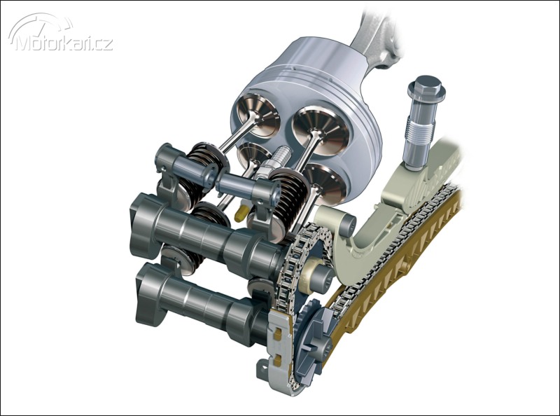

... proto možná o výměně (intervalu) v manuálu nic nepíšou. Až mě překvapilo jak to tam vypustili. Jak jsem tu už v jiném vlákně („Ventily“ - omlouvám se, že tam) napsal, po velkém přemýšlení a obšírných konzultacích jsem došel k tomu, že to budu řešit až problém nastane, vědom si i případných rizik. Ty jsou vždy. A ten zvuk vytahaného se přeslechnout prostě nedá.
Například u nového boxeru BMW když jsem viděl jak je dlouhý rozvodový řetěz vedený, na jak malých kolech a jak ho nemění nikdy ... Kvalitní olej, jeho dostatek a včasná výměna mu musí prodloužit život podobně jako dobrá údržba kolegovi venku. Do té doby přijdou na řadu jistě další věci v motoru a pak se při rozborce bude řešit určitě více věcí současně. Přiznávám, že jsem ale také byl nalomený a preventivně je chtěl vyměnit :grin:
rozvodBMW.jpg [ 77.28 KiB | Zobrazeno 21213 krát ]

Tiez si to nejako tak predstavujem. Ale ciste teoreticky (neviem, ci to tak v skutocnosti funguje) by to mohli skomplikovat 2 skutocnosti:
1) napinak napina iba jednu vetvu retaze (je to pekne vidiet na tom obrazku, co si pridal), takze ta 2. (a 3.) vetva je pravdepodobne volnejsia. Ale na druhej strane moja retaz so 70 000 km bola tak napnuta, ze som ju nedokazal posunut na vackovej hriadeli ani o 1 oko (samozrejme iba kym bol napinak v motore)
2) mozno sa retaz roztrhne este predtym, ako je napinak uplne vysunuty (mimochodom moj bol pred vymenou vysunuty tak na 2/3). Podobne ako moja retaz na zadnom kolese dozila, aj ked podla rysiek na sponovaku bola iba v 2/3 zivotnosti. Ale mozno to bolo aj tym, ze som bol v Anglicku, kde som tak kazdu 3. jazdu brutalne premokol. A cestou tam som isiel 700 km v kuse v silnom dazdi :-)
Ale predpokladam, ze ako si pisal, tak by to malo byt pocut este predtym, ako sa to rozpadne... ale neviem to zarucit ani nemam skusenosti, ze to tak naozaj je
