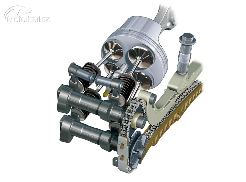

... proto možná o výměně (intervalu) v manuálu nic nepíšou. Až mě překvapilo jak to tam vypustili. Jak jsem tu už v jiném vlákně („Ventily“ - omlouvám se, že tam) napsal, po velkém přemýšlení a obšírných konzultacích jsem došel k tomu, že to budu řešit až problém nastane, vědom si i případných rizik. Ty jsou vždy. A ten zvuk vytahaného se přeslechnout prostě nedá.
Například u nového boxeru BMW když jsem viděl jak je dlouhý rozvodový řetěz vedený, na jak malých kolech a jak ho nemění nikdy ... Kvalitní olej, jeho dostatek a včasná výměna mu musí prodloužit život podobně jako dobrá údržba kolegovi venku. Do té doby přijdou na řadu jistě další věci v motoru a pak se při rozborce bude řešit určitě více věcí současně. Přiznávám, že jsem ale také byl nalomený a preventivně je chtěl vyměnit :grin:

Tiez si to nejako tak predstavujem. Ale ciste teoreticky (neviem, ci to tak v skutocnosti funguje) by to mohli skomplikovat 2 skutocnosti:
1) napinak napina iba jednu vetvu retaze (je to pekne vidiet na tom obrazku, co si pridal), takze ta 2. (a 3.) vetva je pravdepodobne volnejsia. Ale na druhej strane moja retaz so 70 000 km bola tak napnuta, ze som ju nedokazal posunut na vackovej hriadeli ani o 1 oko (samozrejme iba kym bol napinak v motore)
2) mozno sa retaz roztrhne este predtym, ako je napinak uplne vysunuty (mimochodom moj bol pred vymenou vysunuty tak na 2/3). Podobne ako moja retaz na zadnom kolese dozila, aj ked podla rysiek na sponovaku bola iba v 2/3 zivotnosti. Ale mozno to bolo aj tym, ze som bol v Anglicku, kde som tak kazdu 3. jazdu brutalne premokol. A cestou tam som isiel 700 km v kuse v silnom dazdi :-)

kdyby se to dalo zjistit ještě před tím než se to stane, tak by těch zdecimovaných hlav asi moc nebylo... ať už je to u auta nebo motorky...
a pokud je použit řemen, je to úplná katastrofa, tam to prostě buď jede, nebo praskne...
Řetěz na druhé straně by vůbec neměl být volnější, a když pominu to že právě z té druhé strany ho táhne klikovka tak by měl být právě tím šponovákem napnut naprosto precizně, aby neměl vůli nikde... ovšem rozteč zubů napínáku to až tak dokonale nedovolí.
Snad nechceš posuzovat opotřebení řetězu podle toho, hde jsi na šponování na kyvce...
Nevím přesnou specifikaci pro výměnu řetězu, ale myslím si že to bude kolem 3-6mm na 20čepů... takže celkový prodloužení řetězu by dělalo maximálně 20mm což zdaleka není hodnota posunutí napínáku na kyvce...
Mimochodem nevím proč pořád řešíte opotřebení řetšzu ať už rozvodovýho nebo sekundárního převodu... opotřebení je jasně dané mírou prodloužení na určitém počtu čepů...
Kdo na to sere se pak nemůže divit že třeba praskne...
