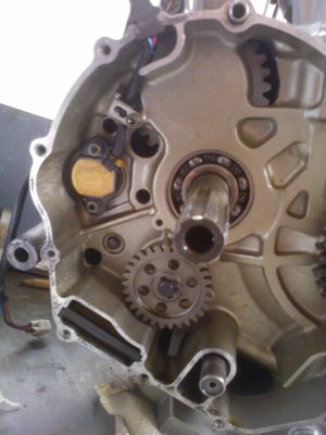

Čidlo snímání zařazené rychlosti máš tady

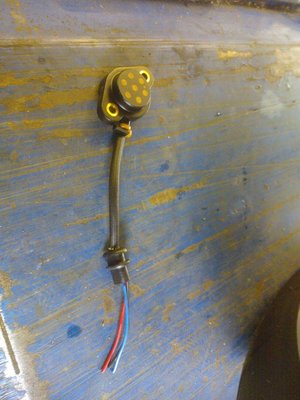

Takto vypadá,je to sprostá propojka.Nejspíš ti zlobí ty kontaktní kolíčky ,pod nima jsou pružinky.Jsou nasazené v předloze řazení.

Toto všechno ale už vím. Na sv-portal jsem se dočetl, že někdy stačí ty kontakty očistit a přebrousit, anebo jindy zase může být závada přímo v sensoru (je to přepínač s rezistorama - tedy ty se můžou vyklepat a uvolnit).
Zatím spíš jen koukám kolem. Až seženu ještě nějaké díly pro spojku, tak pak motor otevřu z prava a kouknu na čidlo...anebo ho rovnou vyměním.
Jinak SV1000 čidlo je 37730-06G00.
