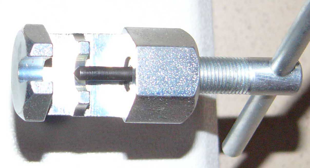

 Předmět příspěvku: Re: Chemie na řetěz
Nový příspěvekNapsal: čtv 10. dub 2008 14:11:55
Jinak obyčejná nýtovačka vypadá nějak takhle
Nítovačka02.jpeg [ 77.56 KiB | Zobrazeno 11179 krát ]
Nový příspěvekNapsal: čtv 10. dub 2008 14:14:53
kdo je šikovnej, udělá si ji doma i sám...
Kasym_ můžeš to vyfotit i z víc stran aby byla patrná část do které se řetěz vkládá? i bez blesku, hrozně se to leskne..
dík

jo taky se přimlovám za lepší fotky a kdyžtak i nějaký orientační rozměry, nebopolož zapalovač, at je nějaký srovnání. Skusil bych ji ju vyrobit doma :lol: .

popiSV píše:
dík
Tak trochu tě zklamu..tohle jsem našel asi před půl rokem na aukru s tím,že si to podle toho udělám..zatím jsem se k tomu nedostal,ale mám tam ještě jednu foto tak jí sem vložím
Nitovačka01.jpeg [ 64.85 KiB | Zobrazeno 11167 krát ]

popiSV píše:
supr, plně postačující :good:
a nebudes z toho delat model v Invertoru? ze bych si to pak uz hodil na vykres
Nový příspěvekNapsal: pon 14. dub 2008 23:08:03
a.m.b.r.y píše:
popiSV píše:
zetím nebudu.., ale jestli se mi bude chtít, tak změřím řetěz a něco ti zkonstruuju...
