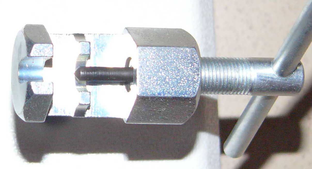

 Předmět příspěvku: Re: Chemie na řetěz
Nový příspěvekNapsal: čtv 10. dub 2008 14:11:55
Jinak obyčejná nýtovačka vypadá nějak takhle
Nítovačka02.jpeg [ 77.56 KiB | Zobrazeno 11180 krát ]
Nový příspěvekNapsal: čtv 10. dub 2008 14:14:53
kdo je šikovnej, udělá si ji doma i sám...
Kasym_ můžeš to vyfotit i z víc stran aby byla patrná část do které se řetěz vkládá? i bez blesku, hrozně se to leskne..
dík

jo taky se přimlovám za lepší fotky a kdyžtak i nějaký orientační rozměry, nebopolož zapalovač, at je nějaký srovnání. Skusil bych ji ju vyrobit doma :lol: .

Tak trochu tě zklamu..tohle jsem našel asi před půl rokem na aukru s tím,že si to podle toho udělám..zatím jsem se k tomu nedostal,ale mám tam ještě jednu foto tak jí sem vložím
Nitovačka01.jpeg [ 64.85 KiB | Zobrazeno 11168 krát ]
Nový příspěvekNapsal: pát 11. dub 2008 10:00:15
supr, plně postačující :good:
