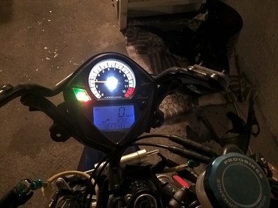

Nový příspěvekNapsal: čtv 14. led 2016 22:44:29
Příspěvky: 65
Čaute,
někomu by se možná mohlo zdát, že sem dávám stejnou fotku jako před dvěma lety, ale nee. Stejný byl jen postup výměny a nadšení pří změně z "nudné" oranžové na "sexy" modro-bílou :)
Tehdy se jednalo o SV650S K3, teď nově pořízená SV1000S K3..
Jen má aktivita neznala mezí, a jak bylo hotovo, uvědomil jsem si, že jsem odpájel i barevné diody pro blinkry, dálkové, hladové oko atd, a vše svítilo bíle... Takže znova rozebrat a udělat si takové drobné repete :-)
budiky.jpg [ 233.32 KiB | Zobrazeno 23373 krát ]
Suzuki SV650S K3 -> prodáno
Suzuki SV1000S K3 -> aktuální

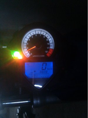

Nový příspěvekNapsal: čtv 14. led 2016 23:08:12
Taky jsem si s tím takhle vyhrál a moc nechybělo, taky bych vyndal ty ostatní diody :-) Ale modrý LEDky jsem v tomhle typu ve víc odstínech neviděl...
