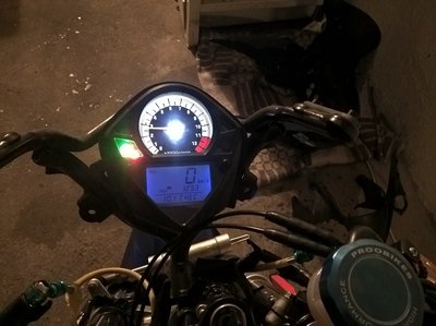

myper
Napsal: stř 05. bře 2014 18:59:24 |
| záklaďák |
Registrován: pát 13. dub 2012 13:43:00 Příspěvky: 65
Úkol splněn, SV odedneška svítí bílo-modře  .. Díky za návody..

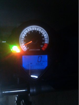

myper
Napsal: čtv 14. led 2016 22:44:29 |
| záklaďák |
Čaute, někomu by se možná mohlo zdát, že sem dávám stejnou fotku jako před dvěma lety, ale nee. Stejný byl jen postup výměny a nadšení pří změně z "nudné" oranžové na "sexy" modro-bílou Tehdy se jednalo o SV650S K3, teď nově pořízená SV1000S K3.. Jen má aktivita neznala mezí, a jak bylo hotovo, uvědomil jsem si, že jsem odpájel i barevné diody pro blinkry, dálkové, hladové oko atd, a vše svítilo bíle... Takže znova rozebrat a udělat si takové drobné repete

RASíček
Napsal: čtv 14. led 2016 23:08:12 |
| záklaďák |
Registrován: ned 13. bře 2011 0:14:59 Příspěvky: 476 Bydliště: Praha
Taky jsem si s tím takhle vyhrál a moc nechybělo, taky bych vyndal ty ostatní diody  Ale modrý LEDky jsem v tomhle typu ve víc odstínech neviděl... Příloha:

myper
Napsal: pát 15. led 2016 13:21:44 |
| záklaďák |
Ve dne za slunka barva moc videt nejde. Modra a bila jde videt napr v tunelu nebo v podvecer.. nicmene to nijak nezhorsuje citelnost displeje
