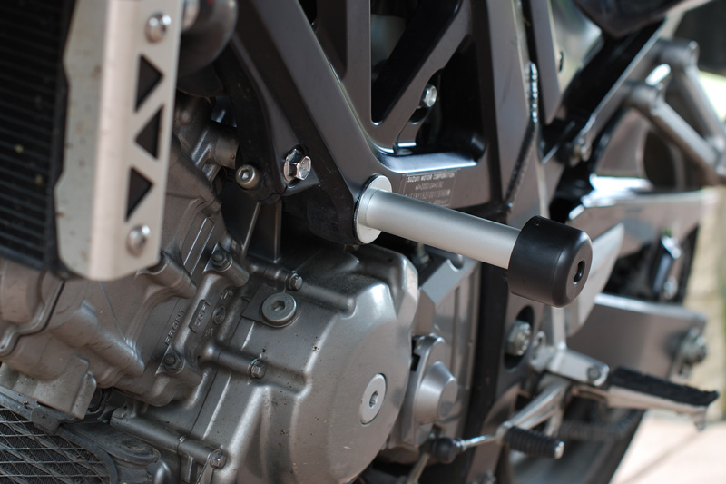

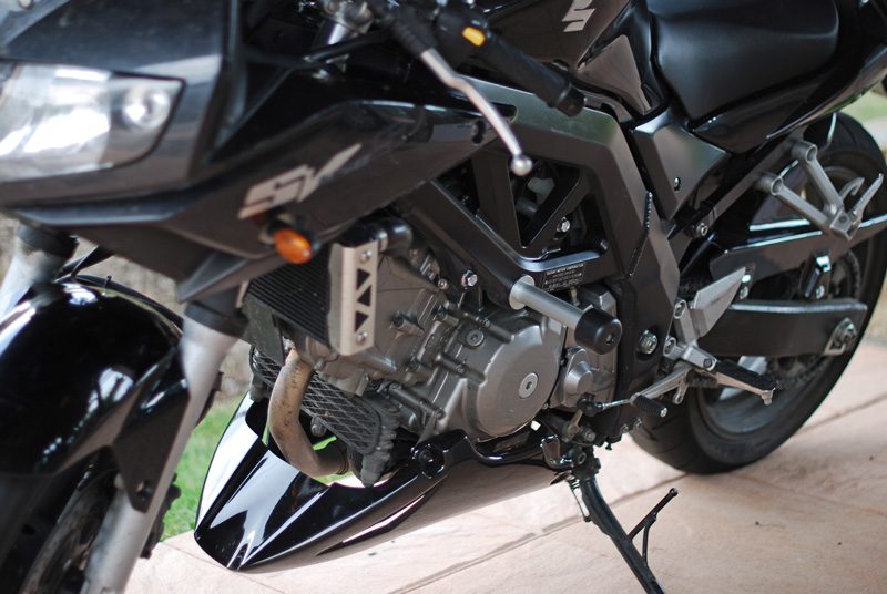

Pokud ještě někdo řeší otázku padáků, resp. dobře fungujících padáků (dostatečně dlouhých) a velmi levných, tak přikládám jeden tip (viz. obrázky). Jde o samovýrobu z toho co baumax dal. Cena do 300 Kč. Základ tvoří závitová tyč M12, která je místo origo šroubu prostrčená skrz rám s motorem v nejoptimálnějším možném místě. Díky tomu, že to jde skrz, tak nehrozí vytržení šroubů jako u uchycení na jiných místech. Plastová krytka na konci je našroubovaná na tyči a stojí 12 Kč, takže případná výměna po pádu nikoho nezrujnuje a funguje to dobře. Celková délka padáku od rámu je 14 cm, což stačí nato, aby se na motorce prakticky nic nepoškodilo. Pro zlepšení vzhledu a pevnosti je tyč zapouzdřená v hliníkové trubce průměru 25 mm, která zároveň zakryje matice a vše co by kazilo vzhled.
web_pad_02.jpg [ 149.58 KiB | Zobrazeno 11257 krát ]
web_pad_03.jpg [ 118.47 KiB | Zobrazeno 11220 krát ]

kamo
1 se mi to na cerny motorce stribrny neco nelibi,
2 tomu podle tveho popisu vubec neverim, lastove co je nakonci?
jak dily vypadaji rozdelane? uz jsi to snad otestoval?
dylka preci neni vsechno ne? to by pak vsichni delali takhle dlouho
tohle proste nebude poradne fungovat, neni tam co brousit, to se ti cely ohne jak papir

Já to nikomu nevnucuju. Zaprvé jsis možná nevšiml, že krom černý barvy má ta motorka dost věcí ve stříbrný,
takže podobný barvě jako je ta hliníková eloxovaná trubka, takže barevně to celkem ladí. Ale není problém
to udělat celý v černém, je to jen otázka vkusu. Za druhé to na konci je polypropylenovej kroužek, kterej je
docela masivní, takže při pádu se odře, ale neprodře (alespoň při menší rychlosti). Pokud havaruješ při větší rychlosti,
tak si myslím, že je úplně jedno co za padáky tam budeš mít. Já už se vysekal 3x, takže zkušenosti jsou.
Co se týká pevnosti, tak i když si na to stoupnu celou vahou (70 kg) tak to rozhodně neohnu, takže nevím jak si
představuješ pevnost papíru, ale podle mě je to festovní. Navíc kdyby to někde letělo, tak by bylo lepší aby
se to spíš ohlo než aby kvůli tomu se ta motorka otočila na nádrž nebo jiný věci. A na tý délce padáku teda sakra záleží,
protože jestli jsi někdy spadnul, tak jistě víš, že to vždy u SV - eska odnese přední boční roh kapotáže (s tím se ohnou
ty kovový parohy na kterejch to je navěšený), blikač, většinou i řadička nebo páka zadní brzdy a na pravý straně spodní
vnější roh vejfuku (sériovýho)... A s tímhle padákem jde jen o ten blikač a při troše štěstí se neodře ani ta kapotáž.
Samozřejmě ale záleží na tom jak přesně a kam to spadne, to je jasný...

marse_ asi jsi zrovna chyběl, když se probírala mechanika...
máš tam strašně malou základnu, aby to na tý délce vůbec něco udrželo. To slavný PP ti nic nevydrží, ale jako absorber rázu by postačit mohlo. každopádně hned při kontaktu se to celý ohne a ta duralová trubička ti krásně promáčkne rám a nejspíš se závitovka utrhne.
Mám taky 14cm dlouhý padáky, ale celý z erthalonu a průměr 60mm. s mírným ohybem se počítá,velká základna nedovolí aby se padák ohnul úplně, dobře absorbuje náraz, je to nejlepší plast na otěr a sejně při pádu 15m po asfaltu se z něj uborusí 2cm.
tou tvou vychytávkou, kromě tohože to kromě pádu ze stojánku ničemu moc nepomůže si zkurvíš rám.
Ještě budeš muset párkrát spadnout a třeba něco kloudnýho uděláš...

Ta trubka je nafest stáhnutá tou tyčí co je uvnitř, takže funguje podobně jako železobetonový nosník s předepjatého betonu. Pevnost fakt není problém. Jednak to už jeden pád zažilo (klouzalo se to asi 3 metry po asfaltu) a navíc to při podepření z obou stran udrží celou váhu motorky, takže díky tomu jde měnit přední kolo atd. Ten tvůj padák z toho plastu bude mít mnohem větší tendenci se vyrvat z toho šroubu co ho drží v rámu než tady to, kdy může dojít akorát k ohnutí té trubky, což by bylo spíš pozitivní při velkém pádu, protože by to alespoň utlumilo energii. Rám by se mohl poškodit jedině tak, že by ho ta velká podložka promáčka u vetknutí do rámu, ale je to podložený plným železem, takže toho bych se nebál. ;)
říká ti něco kvadratický momentu v ohybu? jestli ano, tak nemůžeš kváknout takovou capinu...
jen tak pro informaci, kde se podle tebe ten tvůj padá ohne jako první?

Představ si, že mi to něco říká, neboť néjen že jsem to studoval, ale také v tom nyní pracuju... :-D Myslím teda ve strojařině.
Ale řekl bych, že se to ohne nejspíš na konci, né? :lol:
Nevím jestli jsi pochopil jak tam ta trubka funguje a jak se to bude ohýbat... Jestli myslíš, že to přenáší ohybový moment té závitové tyče, tak máš za pět...
Nový příspěvekNapsal: úte 07. čer 2011 21:41:03
závitová tyč samozřejmě padák také drží v ohybu, ale zrovna k tomu tam není.
hlavně jde o to, že jsi zvolil malej průměr hřídele a moc velkou délku.
tipnul bych si, že je to průměr 25mm, max 30. to znamená v té lepší variantě poměr páky 140/15, a to neberu v potaz deformace, které tento poměr ještě zvýší...
Ta podložka co tam máš na rámu ho moc neochrání a závitovku to s velkou pravděpodobností při tomto poměru pák utrhne.
dělej jak myslíš...

No když nebudu dělat takový píčoviny jako většina "odborníků" tady co dává olej 20W do vidlí kvůli tomu aby ztuhla vidlice, tak je snad hned tak potřebovat nebudu...
A myslíš Zdeno, že je v těch tvejch padákách principielně nějákej zásadní rozdíl v pevnosti, když ta dosedací
podložka má menší průměr a celý to drží menší šroub?
Popi - ta závitovová tyč právě ten ohyb vůbec nepřenáší, ta je zatížená pouze na tah. Kdyby měla přenášet
ohyb ta tyč, tak to vydrží na ohyb sotva 20 kg... Takhle mi to vydží mnohem víc. Samozřejmě, že když ta trubka bude mít větší průměr, tak víc vydrží na ohyb, ale dojde jen k tomu, že se to ohne u rámu a ta podložka by ten rám promáčkla a to nechci. Takže místo toho je pod tou trubkou ještě plnej ocelovej kroužek, co tomuhle zabraňuje. Ten tvůj padák právě bude fungovat tak, že se opře o rám, byť na větším poloměru (tedy o něco nižší silou).

Na SV je právě dobrý, že v tomhle místě jde sešroubovat celou motorku skrz (rám, motor), takže u tohodle konkrétního
upevňovacího místa vytržení nehrozí. Maximálně se to ohne, což jak jsem už psal by bylo lepší než aby to vydrželo úplně všechno
a mělo to za následek převrácení motorky na nádrž apod.
Ten kdo používá běžně dostupné padáky co se uchycují na ten šroub vepředu, kde se to montuje jen do nálitku
na motoru (třeba i to co nabízí Zdeněk), tak riskuje to, že se poškodí rám nebo se ten šroub vyrve z toho úchytu úplně.
Proto jsem volit tohle uchycení.
Můžem se dohadovat o tom jestli je ten můj padák dobrej nebo není, ale ať tak či tak, tak tohle upevňovací místo je
nejlepší co na tý motorce je a hrozí tam nejmenší škody (poškození rámu nebo dokonce vyrvání šroubu ze závitu motoru).
Proto ta závitová tyč co jde skrz a vše stahuje z obou stran.
