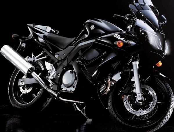

já myslel spíš tyhle co jsou v posledním katalogu... nevím jak je to přesně u tý kapovaný
verze, ale evidentně to je v místě kde jde ten šroub srkz...

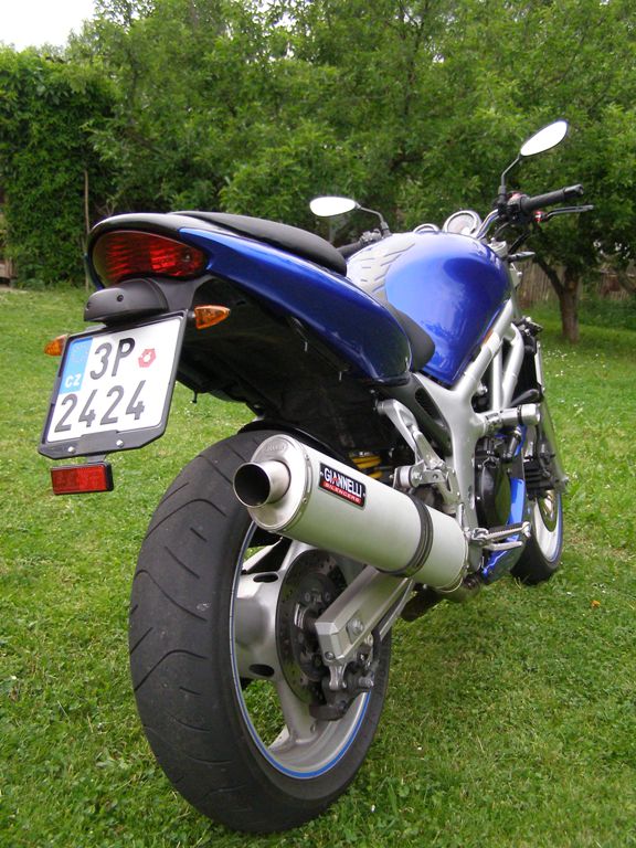

Mam padáky od Rutana a jsou uchycené na ten šroub co jde skrz . Rutan na svých stránkách píše že tento ůchyt je zrovna u SV hodně pevný a že to má odzkoušeno na mnoha crashtestech.
