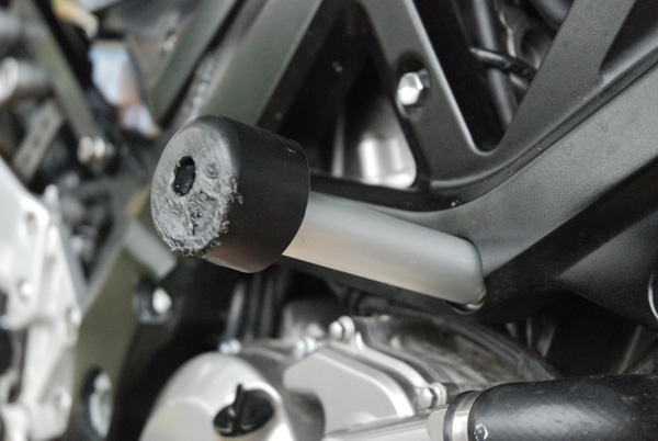

Mam padáky od Rutana a jsou uchycené na ten šroub co jde skrz . Rutan na svých stránkách píše že tento ůchyt je zrovna u SV hodně pevný a že to má odzkoušeno na mnoha crashtestech.
