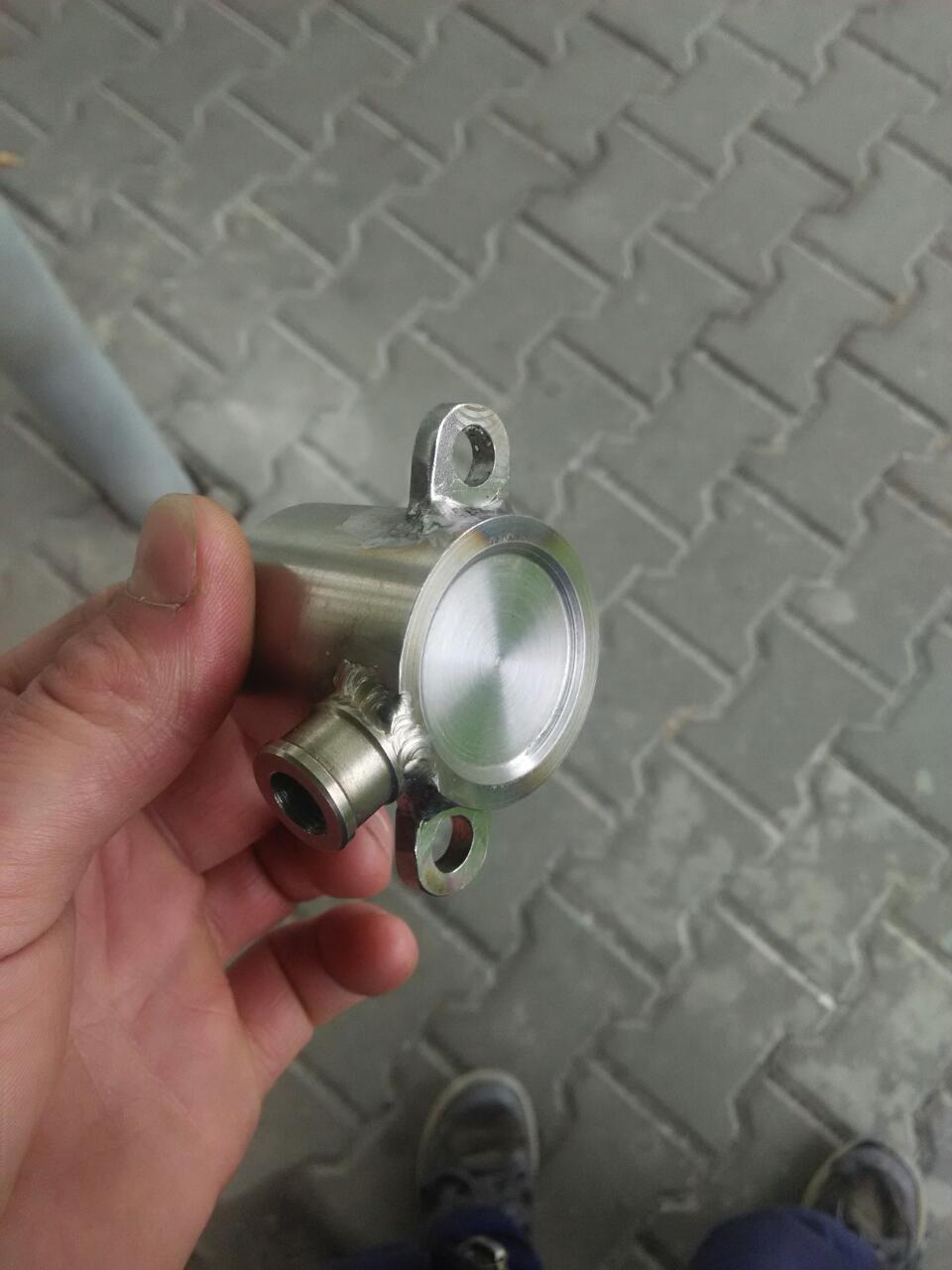

Ahojte... Tak jsem po dlouhé době uskutečnil svůj plán a na svoje SV narouboval hydraulicky ovládanou spojku... Co na to říkáte?

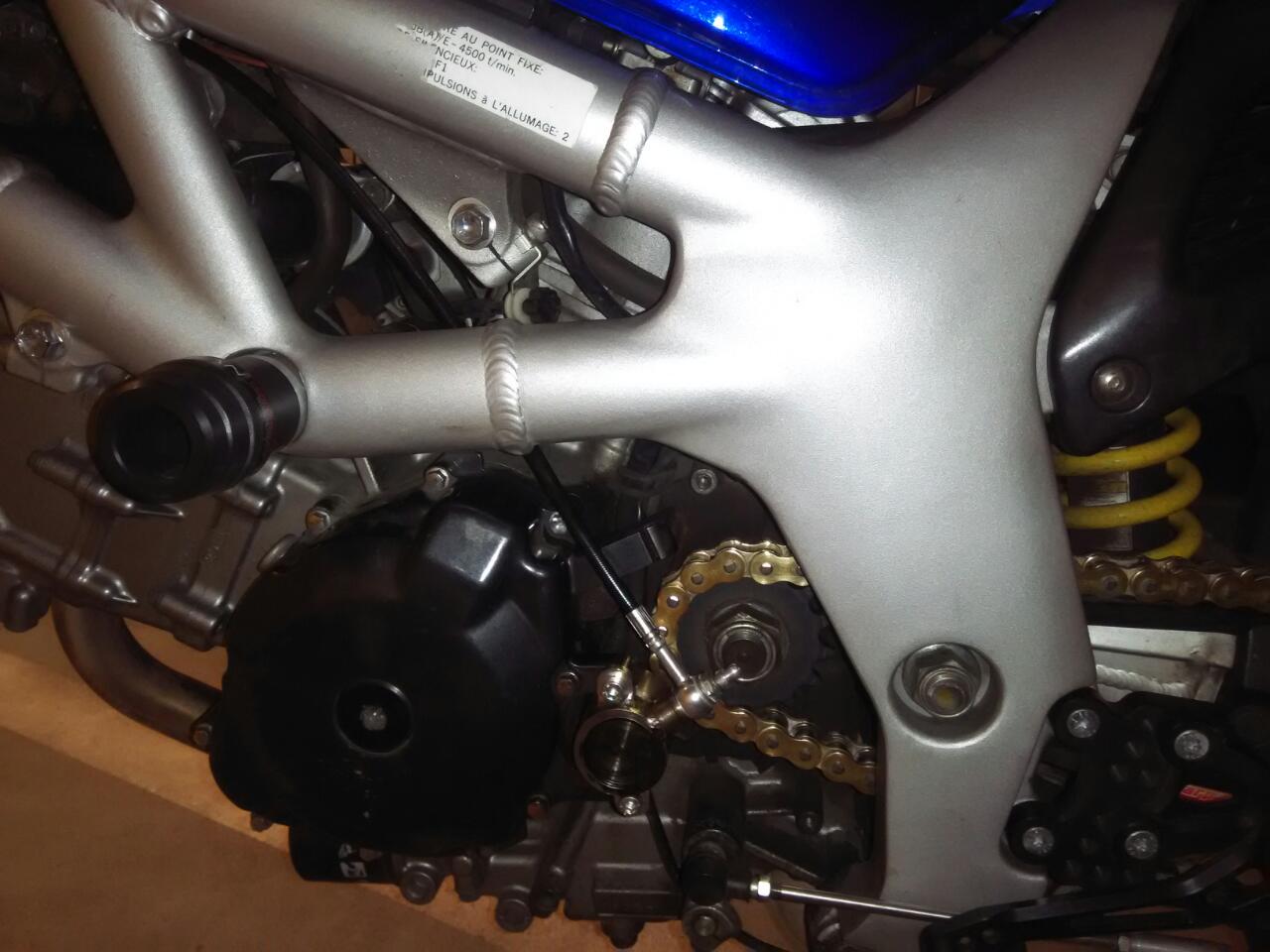

zajimave, co vic infa?
 Předmět příspěvku: Re: hydraulická spojka SV 650
Nový příspěvekNapsal: úte 11. lis 2014 23:53:28
zajimave :good:
Co bylo špatného na lankovém řešení?

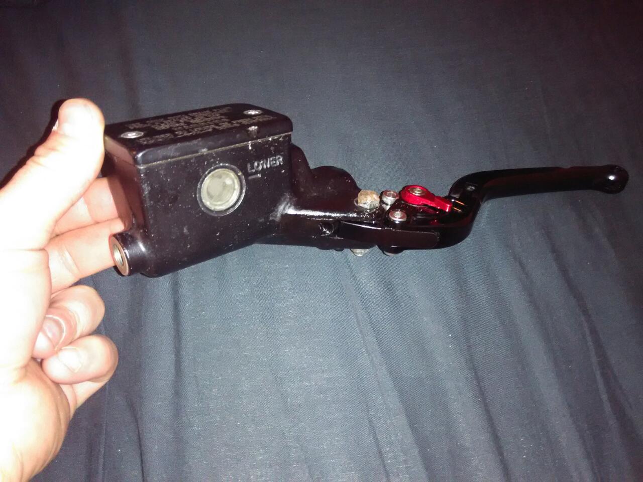

Tak na lankovy nebylo špatně v podstatě nic... Ale jednou už jsem lanko pretrhnul navíc jsem ji musel porad stelovat... Nekdy mi prislo ze jde z tuha atd...A celkove se mi ta hydra líbí víc... Jinak pumpa je z bandita 1200 rok 96-99 tuším páčka z novějšího modelu lehce modifikovaná... Pistek je taky z bandoura jen ten váleček je vyrabenej...a hadice taky zatím z bandita...zitra už snad bude pancirka...

Jak říkám to lanko me stvalo hlavně z principu... Funkčně je to opravdu podobný... Ne horší a ne lepší... Spis mám potreb porad něco predelavat...

lehceji by to šlo ale musel bych použít pumpu s menším průměrem vrtání... A nebo větší průměr pistku ale to už by neslo... Už tak ma ten váleček stěnu jen 2mm...a lehceji to nejde... Jde to prostě jinak... Protože hydra ma lineární převod síly... Kdezdo lanko funguje nelineárně čím vice se páčka stlačí tím mene kolmy je uhel mezi lankem a páčkou toho vystavovaciho mechanismu

Opravdu by stačilo dat jen pumpu s například 12mm vývrtem...i tam by byl chod pistku dostatečný na to aby spojku vymackl

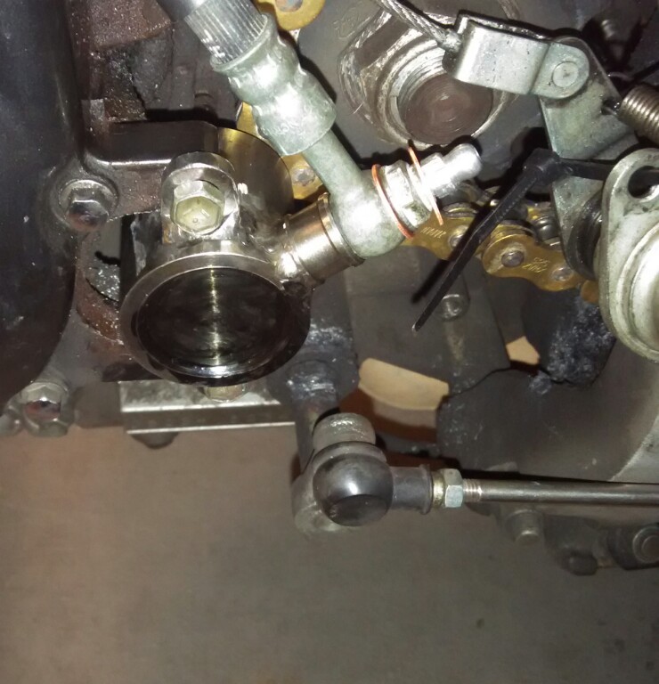

Hlavně pro me byla výzva vyrobit ten váleček... Zbytek jsou jen lehce upraveny japonsky puzzle...a s tím řazením bez spojky to je pravda... Jen ne kazdymu to vyhovuje...

Už s hadickou...

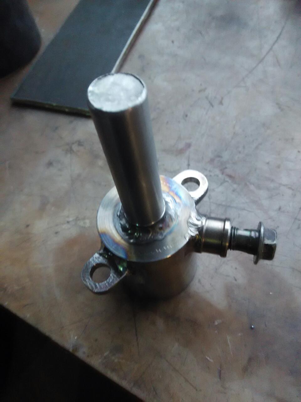

A něco malo z výroby...

Ještě s přiváděnou tyčkou pro upínání...
