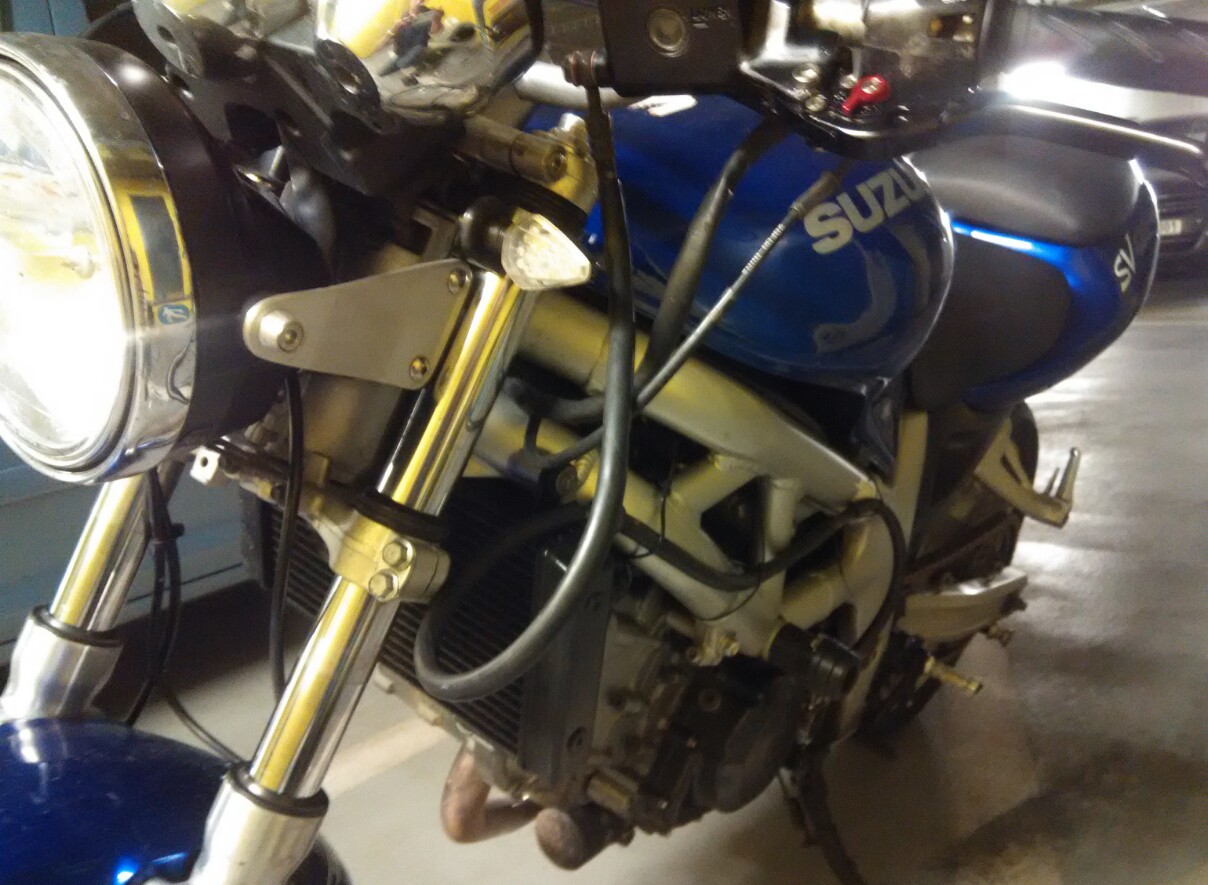

Už s hadickou...

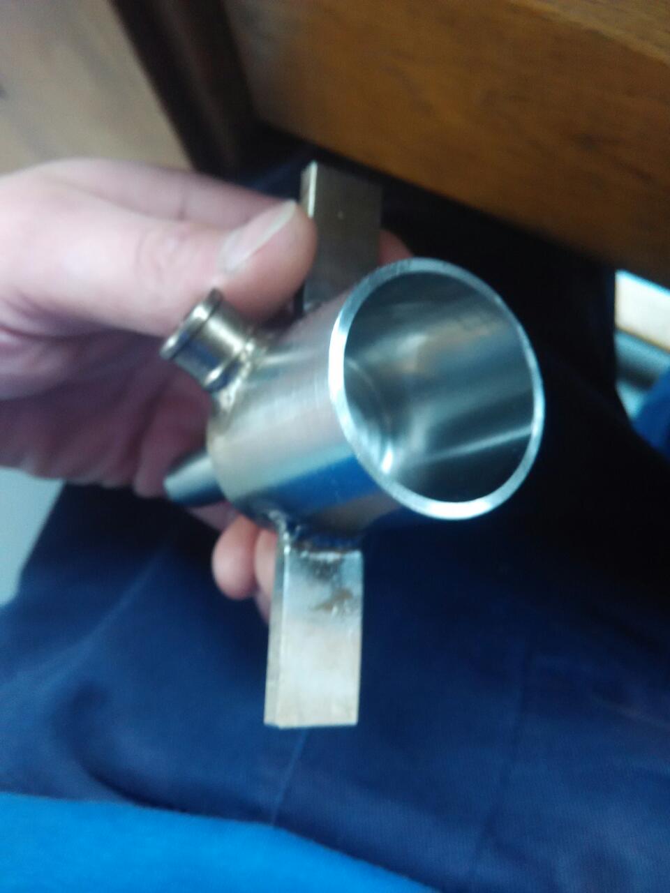

A něco malo z výroby...
