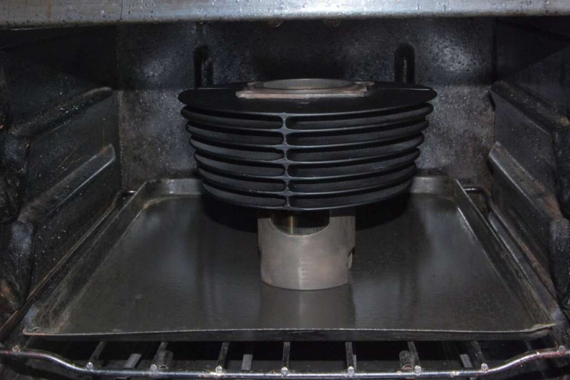

Jo a pokud bys nakonec výfuk dělal vypalovací barvou, tak to doporučuju než to dáš na motorku vypálit v troubě. Já takhle pekl válec na ČZ :-D

No ještě mě napadlo pokud má sting výfuk ještě odpláštěný na plášť hodit komaxit. Komaxit se vypaluje při teplotách ± 320 °C, takže by s povrchem výfuku neměl mít žádné problémy. Navíc je to opravdu levná varianta proti eloxu (celej rám na Jawu / ČZ vyjde do komaxitu na ± 700 Kč, tak si dopočítej cenu koncovky :-)).
Jinak klasickou barvu jsem testoval v troubě při 80 °C (pekl jsem rozetu abych do ní mohl dostat nové ložisko) a vydržela bez problémů. Pokud bude vata v pořádku, tak i obyč. barva vydrží, ale vypalovačka / komaxitu bude jistější i pro případ, že ti vata zase vyhoří :thumbsup:
