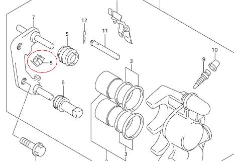

Dal jsem nový desky, ale všiml jsem si, že u jednoho třmenu mi chybý ta malinká pružina která je nasazená u toho opěrátka pro desku, která tam drží jen na jedný straně. Chtěl jsem se zeptat jestli je tam nějak moc důležitá, protože jsem nejspíš 5000Km jezdil bez ní, nebo jestli to je nějak moc důležitý. Na obrázku č.8 zakroužkovaný.

přidržuje to desky aby tam nelítaly a neklepaly...
dá se bez toho jezdit a budou se ti líp chladit brzdy...
