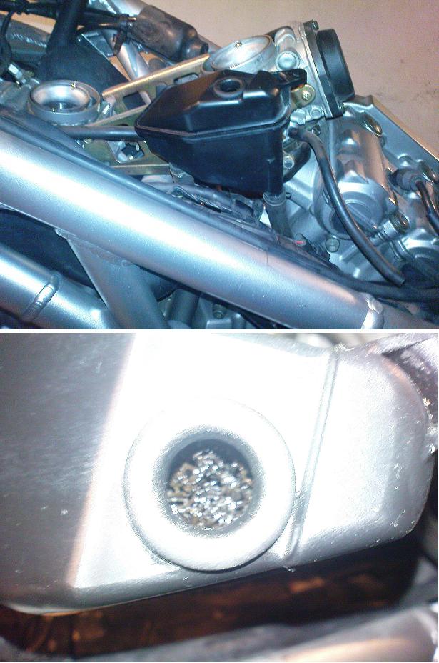

Cau, zajimalo by me, co je na obrazku. Je to pod airboxem a z airboxu tam vede trubicka. A proc je v tom proboha tolik bordelu?

To není náhodou nádobka na odvzdušnění klikové skříně.
No a ten bordel to náhodou není z kačírku po nějakém pádu - to se dostane všude.

ad Rosta: a myslis ze to mam vycistit?

Mas to uplne prazdne? Przdnou plastovou krabicku? Me to totiz pripadne, ze je tam strcena neco jako sitka, neobo nejaka houbicka a ta je nasakla bud nejakym olejem nebo benzinem a nebo obojim. :D

Ta nádobka by měla být expanzka od fitrt boxu na benzín co se vypaří od karbeců. A ta hmota je ve vnitř molitan(nebo něco podobnýho) kterej zadržuje ty sračky co se tam dějou. Jinak moc to vyčistit nejde. Je to slisovaný do sebe. :hello:

horka voda a jar to vycisti... :)
