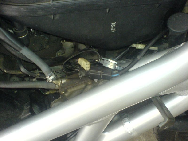

zajímalo by me jestli nekdo nevíte kam ma bejt zapojenej ten bílej kontakt..je to na pravy strane vedle airboxu..nikde jsem nenasel kam by se to dalo zapojit.. nema to bejt slepy?

mam rok 2000 a stejnej volnej kontakt. taky jsem to chvilku řešil, ale motorka jezdí tak na to se..! Asi to tak má bejt. Zkus vedle postavit druhou motku a spojit je, třeba si pokecaj :grin:

Tak se nemusis niceho bat,ja sem to taky resil-koukli sme k Jimbovi na machnu ma to tam taky,takze to maj asi vsechna Sv starsi model.Nevim k cemu slouzi,mozna k pripojeni pridavnych zarizeni-nemam tuseni jakych :grin:

Podobný konektor ve stejném místě je na stromcích, je určený pro připojení originálních vyhřívaných rukojetí. Možná to zamýšleli i na SV :wave:
Nejjednodušší řešení bude konektor proměřit (jaký je tam napětí, jestli reaguje na zapalování atd.).

Ahoj taky jsem řešil naco je tam ten konektor.... Je to pro modely E-02který nebyli určený pro ČR, a připojuje se tam nějaký vyhřejvání karburátorů.... sice nevím proč to bylo ale je to tak....
Jinak jsem viděl že nějakej borec nato měl připojený vyhřejvaný hefty
O to vytápění je psáno v servisním manuálu stránky 4-29.
