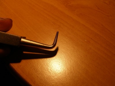

Zdar, zrovna sem taky čistil třmeny a úplně stejně poslouží na otáčení a vyndavání pístků zahnutý segerovy kleště na vnější podložky, mám doma obyč za pár korun s vroubkováním na vnější straně těch hrotů...takže za pár kaček vyřešeno... :good:

jouza píše:
dej pls foto.....díky... :thumbsup:

Foto hier :hello:
P9050111_2_1.JPG [ 239.52 KiB | Zobrazeno 24295 krát ]
P9050093_2_1.JPG [ 246.16 KiB | Zobrazeno 24325 krát ]
