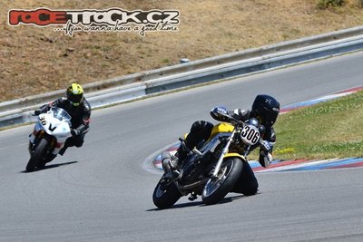

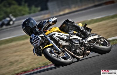

Kdyz jsem to jednou zahodil na sterku v zatacce, tak se mi ten stojanek celkem prekticky ohnul, takze nedrhne, viz foto :)
No a dokud z toho nejsi vylezlej takovym zpusobem, ze drhnes loktem a zaroven uz skrtas stupackama, tak podle me jeste nejsi na limitu motorky.
Btw, podle me budes drhnout stupackama dal, ty origo jsou proste moc dlouhy.

Franta_víceméně souhlasím...akorát drhnout loktem + drhnout stupačky....
se seriovýma stupačkama se dle mého na takový náklon (drhnout loket) nedostaneš
no a na přepáčku díky tomu, že jsou kratší - tam už neškrneš - dokud to nezahodíš :mrgreen:
tže jo, dá se s přepákováním drhnout loket + stupačku - ale tomu bych už pak neříkal jízda. leda jízda do kačera.
na silnici doporučuju takový náklony nepokoušet ;)

Dnes jsem testnul nové "přepáčko" v místních zatáčkách "za barákem". Je to jak sedět na jiné motorce :-D To jsem ani nečekal :-D Po chvilce jsem si na to zvykl a zatáčky se s tím vykružují o poznání líp ;) - už jen příjemněji se mi díky tomu motorka překlápěla z jedné strany na druhou, kdy se jde z jednoho lehkého vysednutí do druhého (asi lepší poloha nohou pro tento pohyb?? Nevím, nejsem fyzioterapeut :-D :-D ).

Schodou okolností jsem tam dnes byl a dělali se nějaké videa a fotky, tak pak můžu postnout když se zadaří. Změnil jsem řidítka zpět na klasická Nková (mel jsem tam caffe styly, byly super, ale na mojí malou postavu moc natažená pozice) a skoro v každé zatáčce jsem DRHNUL pozooor...... kolenem :grin: Stupačkou ani jednou, jen párkrát jsem si líznul sliderem na botě, ale to jsem měl špatně poskládanou nohu na stupce. Tedy za mě - jednoduchý, leč velice funkční upgrade za pár korun ;)
Hlásiče jsou ale pro jistotu oddělány. Ale s origo laufem by to nešlo, to jsem pro srandu měřil v garáži a šel by dříve výfuk jak stupka. S jinou tlumivkou no problemo.
