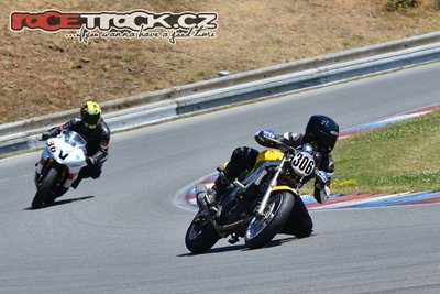

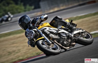

Kdyz jsem to jednou zahodil na sterku v zatacce, tak se mi ten stojanek celkem prekticky ohnul, takze nedrhne, viz foto :)
No a dokud z toho nejsi vylezlej takovym zpusobem, ze drhnes loktem a zaroven uz skrtas stupackama, tak podle me jeste nejsi na limitu motorky.
Btw, podle me budes drhnout stupackama dal, ty origo jsou proste moc dlouhy.

Franta_víceméně souhlasím...akorát drhnout loktem + drhnout stupačky....
se seriovýma stupačkama se dle mého na takový náklon (drhnout loket) nedostaneš
no a na přepáčku díky tomu, že jsou kratší - tam už neškrneš - dokud to nezahodíš :mrgreen:
tže jo, dá se s přepákováním drhnout loket + stupačku - ale tomu bych už pak neříkal jízda. leda jízda do kačera.
na silnici doporučuju takový náklony nepokoušet ;)

Schodou okolností jsem tam dnes byl a dělali se nějaké videa a fotky, tak pak můžu postnout když se zadaří. Změnil jsem řidítka zpět na klasická Nková (mel jsem tam caffe styly, byly super, ale na mojí malou postavu moc natažená pozice) a skoro v každé zatáčce jsem DRHNUL pozooor...... kolenem :grin: Stupačkou ani jednou, jen párkrát jsem si líznul sliderem na botě, ale to jsem měl špatně poskládanou nohu na stupce. Tedy za mě - jednoduchý, leč velice funkční upgrade za pár korun ;)
Hlásiče jsou ale pro jistotu oddělány. Ale s origo laufem by to nešlo, to jsem pro srandu měřil v garáži a šel by dříve výfuk jak stupka. S jinou tlumivkou no problemo.

koukal jsem jak te Mrkev dojizdel v tockach a to ze neskrtas bude tim ze tam jedes na pohodu :)
a ten tip s visenim za stehno asi bude fungovat jen na normalnich okruzich, ted jsem to zkousel v Sosne a tam na to vubec nebyl cas… Brno je proti tomu takovej relax :)
 Předmět příspěvku: Re: Přepáčko - stupačky
Nový příspěvekNapsal: úte 15. zář 2015 6:15:59
ono jak v které zatáčce. To video bylo děláno pro něho, předtím jsme jeli pár koleček a domluvili jsme se, že musím zpomalit, protože jsem mu ujel a to by tu to video bylo k ničemu. Stále totiž točil ostatní, ale sebe jak jede nikdy neviděl. Tak jsem mu udělal nabídku, že ho natočím. Proto jedu pomaleji, aby byl nalepený na mém zadním kole a viděl hlavně sebe jak jede. To byl cíl toho videa ;)
Když jsem piloval sebe a svou techniku tak jsem jezdil o něco rychleji.
