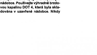

jinak teda nevím jak u SV, ale třeba u mé EXC je vyloženě napsáno, že se nemá používat brzdová kapalina pro ovládání spojky, ale minerální olej. Pokud je tomu tak i u SV, tak bych viděl jasný důvod proč vypadá píst tak jak vypadá...
Nový příspěvekNapsal: úte 18. říj 2011 16:28:23
popi píše:
dík za foto...
http://www.suzukisv.cz/gallery/main.php ... fbc42b57bf
str. 56
brzdovka.JPG [ 19.17 KiB | Zobrazeno 20160 krát ]
