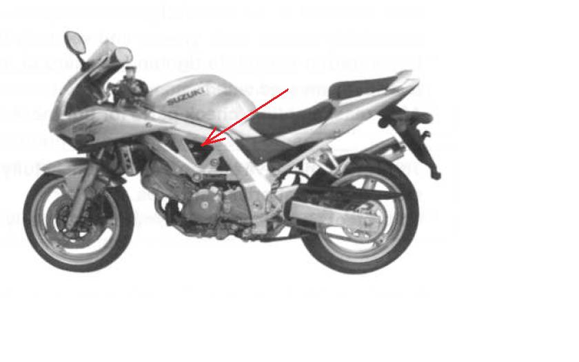

Nový příspěvekNapsal: pon 11. srp 2008 23:18:28
Příspěvky: 270
CoF píše:
dotaz: kdyz treba nemam dobre nastavene otacky na 1200RPM,tak kde se to nastavuje?
podle navodu:4-6 Skontroluj že máš správně nastavené volnoběžné otáčky 1200 RPM při zahřátém motoru popřípadě je nastav
Na levé straně pod nádrží viz. obrázek, je šroub v plastovém obalu a tím nastavíš volnoběh, měl by se nastavovat v provozní teplotě, což je cca 80-90 stupňů.
