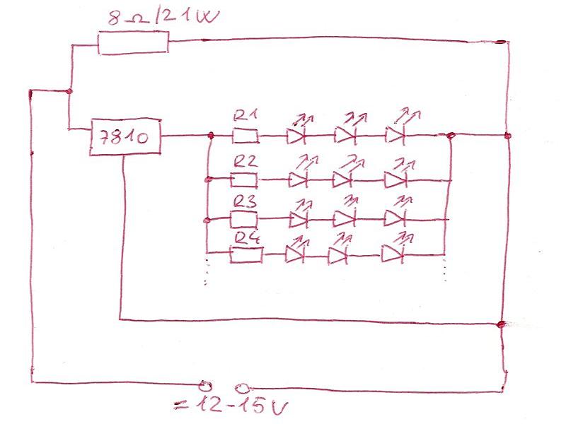

Akoj Jimbo, zatial ti posielam len schemu, lebo ta co si nakreslil, je velmi zla, pretoze LED nemozes zapajat serioparalelne, lebo ti urcite pstupne odidu. Potom ti vysvetlim preco. Na scheme ti treba len vypocitat odpory R1 az R4. Budu mat rovnaku hodnotu. Napatie je tam 10V a prud 30mA. Treba uz len deltaU LED. To by malo byt ako si pisal asi 1,9-2,4V. Takze to nastavime na 2,3V. R=(10V-(2,3+2,3+2,3))/0,03. Vysledok by mal byt 103,3. To znamena ze pouzijes 100ohmove odpory.
No este mam trocha casu, tak ti poviem, ze ak das diody paralelne, nie kazda ma rovnake deltaU, to znamena, ze pri 60mA ti jednou diodou bude tiect vacsi prud a tym padom, ti skor odide, cize hned za nou odide aj dalsia. To je na dlho, ak by ti to trebalo podrobnejsie vysvetlit.
Pri tom zapojeni, co som ti dal, vsetky diody budu mat rovnaku intenzitu jasu a vydrzia dlho.
Pre istotu prepocitaj este po mne, ci som sa nepomylil. Ja teraz idem prec na cca 4hodiny, ale potom sa ozvem
