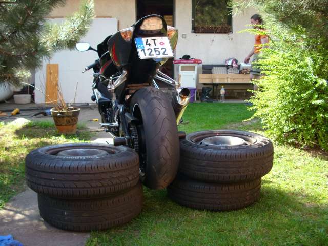

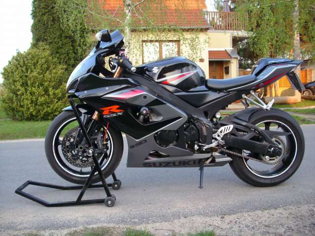

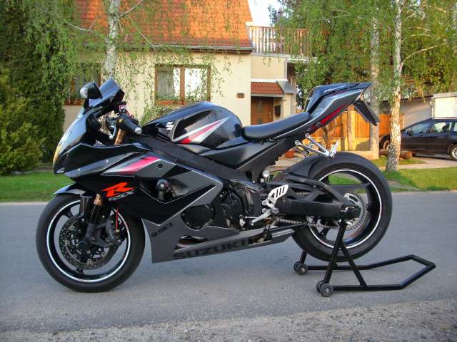

na vzdory všem nástrahám které nám připravilo xixao K5 jsme s nejtem vyrobili zvedáček...
posloužila k tomu skica rozměrů, nějaká fotka z boxové uličky, hora trpělivosti a práce
Dílo se celekm zdařilo, zvedák je použitelnej jak pro zadek tak pro předek bez použití dalších dílů nebo redukcí...
hmotné náklady se pohybují někde kolem 400kč...
jako první variantu jsem nejtovi nabídl jednu z mojich specialitek (gumovku) // klackovku jsem aplikoval na SV
foto z celé akce zde: http://suzukisv.cz/gallery/main.php?g2_itemId=54586

takovej skromnej dotaz...jak jste řešili ten blázinec do krku tak bych měl dotaz.
ten čep co se strká do krku je na přesně na průměr krku a nebo jste ho dělali o něco menší a je prostě jen na šikmo opřenej?
 Předmět příspěvku: Re: motoZvedák
PříspěvekNapsal: úte 21. dub 2009 11:22:14
Původně jsme ho chtěli přesně, ale dělala ho třetí osoba a nakonec byl menší, takže tam vznikla nežádoucí vůle. Nakonec jsme i ten čep na jedný straně trochu zbrousili, aby jsme upravili sklon toho ramene, na kterým je čep připevněnej. Největší potíž na celý výrobě byly ty úhly, pyčolety mají hrozně málo prostoru mezi spodkem masky a blatníkem, takže aby se to o nic neopíralo a nekurvilo lak, byla to trochu chirurgická práce trefit to.

ideální je ho mít napřesno s malou vůlí...
ale, nedá se pořádně změřit díra v krku řízení, tak ho máme o trošku menší a nakonec jsme ho upravili zabroušením...
no ale byl to mord... pyčolet má mezi maskou a blatníkem moc málo místa...
na SV by to byla brnkačka i pro myšáka...

dělali jsme to asi 12h, ale minimálně polovinu jsme strávili nad zkoušením, přemýšlením a dopočítáváním rozměrů, další alespoň 2h jsme strávili řezáním a dobrušováním spojů, protože jsem to řezal flexou, nebyly úhly ideální, někde se propálily dírky, tak jsem to druhej den vyvařoval, zabrušovali jsme svary, lakovali a zkoušeli.... celekm těch 12h...
No ale ještě abych upřesnil tu cenu... soustružnickou a frézeřskou práci jsem nechal udělat v práci, jinak by to bylo alespoń o 500kč dražší...
Pokud bych do toho započítal i naší prácitak nás to vyšlo na cca 3500kč.... ale bavili jsme se... :good:
