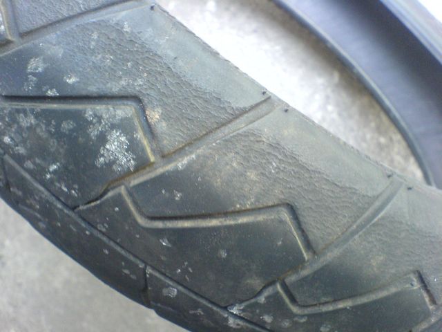

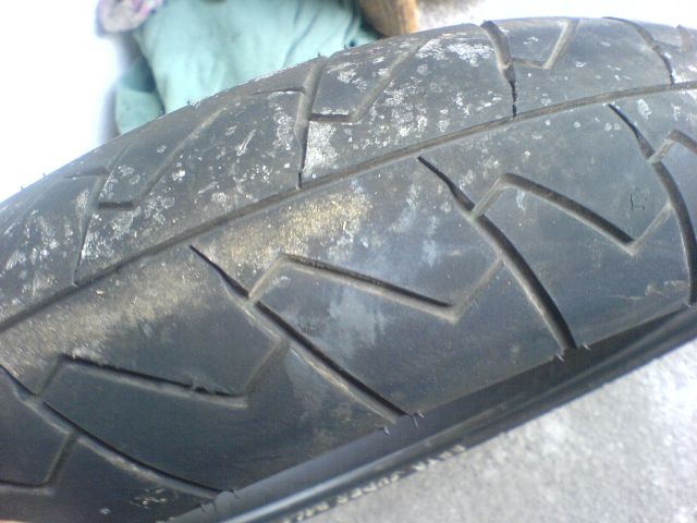

Zdravim dneska mi dal kámoš, co občas jezdí na okruhu, zadarmo přední pneu.. je to Bridgestone - Battlax BT56
vzorek je ještě celkem slušnej..akorát je po stranaách drobet "sežvejkaná" ,nemam zatim s takouvou gumou zkušenosti..myslíte že se na tom da v klidu jezdit?
přidávam foto..dík za názor ;)

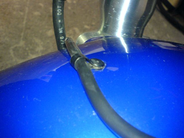

Jo a ještě jeden dotaz..abych zbytečně nezaplnoval forum dalsima věcma.. jak odendam ten cvoček co drží ten kabel k přednímu blatníku..? bojim se abych to nejak neutrh..neslo mi to sundat.. díky (viz foto)

guma lehce otrhaná z kraje a nejspíš asi pravého z Brna, jen mě překvapuje že je jetá tak daleko od hrany. S tímhle můžeš normálně jezdit, ta otrhaná část se ti ojezdí v provozu.
Co se týče toho cvočku na blatníku, tak povol blatník a pak když ho trochu vyhneš, tak zespod se dostaneš k takovým dvoum cuplíkům, který musíš zmáčknout nejlépe klešťama, když to nejde rukou a je to venku ;)

Já tam teda takovej cvoček nemám, ale někdy se ještě vytlačuje středem ta tyčinka, jak je třeba spojenej podsedlák u SV K3+, nebo v jednodušším případě jak psal shorty...
No a k té gumě, nechápu jaký jelito na tom mohlo jezdit :grin: ale myslím že s ňou můžes lítat dál, pokud není stará....

BT 56 sem mel na zadku a na okruh bych s ni teda rozhodne nejel....jinak jak psali borci vejs

K těm cvočkům - někdy se jim potvorám nechce. Osvědčilo se mi je před tím stříknout WDčkem (pozor na pneumatiky, kotouče ...) pak jsem je norálně vytlačil palcem přes hadr. Vzadu mi chyběli oba, vpředu na kapotě jeden, takže jsem je objednával za cca52,-/ks u Partdepots. Před montáží to WD samozřejmě musí pryč.

nene stará moc neni :) myslim že na to moje ježdění zatim postačí než seženu peníze na novou sadu.. a ten čudlík už se mi taky podařilo vymačknout.. chtělo to jen trochu více násilí :grin:

ty cvocky u novej esvecek se vyndavaj ze zamacknes ten stred, ten tuflik a pak se to da normal vytahnout a kdyz ho chces vratit tak ten tuflik vymacknes nazpatek a jen to nacvaknes do diry, zadna veda

Tak já tam mám samodomo objímečku a šroubkem stažený k blatníku a vyšlo mě to na minutu_práce,-
