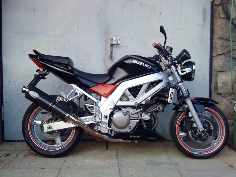

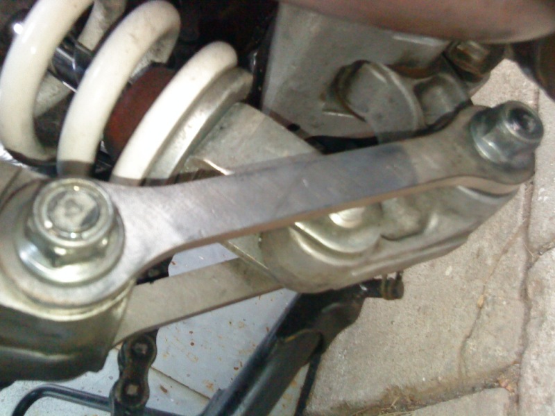

Nazdar hošani, tak dneska jsem "nainstaloval" kratší kosti zadního tlumiče. Jak se vlastně věci mají:
Bylo zde avizováno, že 5mm délky kosti navíc znamená zvýšení zadku o 3-4 cm. Já nechal udělat 5mm kratší, zadek se zvýšil o asi 2,5-3cm. No, řek bych, že tak akorát! Byl sem to samozřejmně hned projet a musím řít, že motorka se chová opravdu o něco líp, zadek má lepší charakteristiku(změna ůhlu kyvky), tím stylem, že se lépe pokládá, prostě taková "hravější" :yahoo:
Nechal sem chlapů udělat 1 pár nerezových a jeden pár ocelových(12ctka) kostí. Použil jsem(abych se o to nemusel víc starat) nerezové.
Pro ty, kdo by měli zájem, ozvěte se(PM nebo tel. 602 962 438) a já vám do 3 dnů pošlu kosti jakékoliv délky. Kratší kosti už bych asi ale nedoporučoval, 3cm zadek nahoru je tak akorát. Kdo by chtěl motorku snížit-jezdci či jezdkyně ;) menších postav, není problém vyrobit kosti delší a motorka se sníží.
Kosti jsou řezané na laseru, 6mm tloušťka(jako origo), fakt supr práce(sám sem byl překvapenej)

Poznámka: nové kosti(sorry za kvalitu, měl sem jen mobil :)
svkosti.jpg [ 130.61 KiB | Zobrazeno 35722 krát ]
Poznámka: moje moto po kratšich kostech
suzukisv650.jpg [ 191.24 KiB | Zobrazeno 35662 krát ]

Jinak mám asi metr devadesát takže to bylo kvůli jízním vlastnostem. Prostě jsem zaexperimentoval a podle mně to určitě vyšlo. Jinak dnes jsem jel po převaděči Brno-Kuřim okolo 180-190(i dneska jsem "testoval") a nevím nevím, připadá mně právě že stabilnější ve větší rychlosti(I když teoreticky máš samozřejmně pravdu, možná tak nefučel větr ze všech stran :scratch: )
