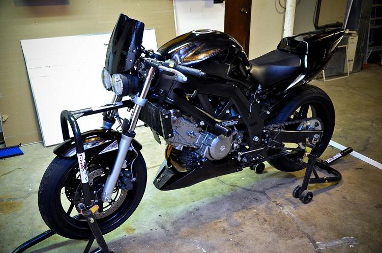

Jinak tam ty Eskový vypadaj trochu jak pěst na oko, ale myslim, že nějaký malý plexi by to mohlo elegantně vyřešit! Třeba jako tady:
zvrvr.jpg [ 106.67 KiB | Zobrazeno 8993 krát ]
Nový příspěvekNapsal: čtv 29. říj 2009 17:28:31
jasný nějaký pledo to spraví. říkám, těch na enko je nedostatek, bo spíš nejsou vůbec a ty z eska jo, páč to většinou po pádu odnesou kapoty, atd. u enka jdou budíky hnedka do pryč.

Ještě mi poradtě, kde seženu nějakej ten štít, co je na fotce výš. Hledám to jak blb už dva dny a nic, co by se mi fakt líbilo jsem nenašel! Asi budu muset použít něco úplně mimo motorky, něco uříznout, fakt nevim... Ani to nemusí být průhledný... fakt nevim.
... třeba tady http://www.motoforza-czech.cz/uni_o_dily.html se dá koupit kus tvarovaného plexi (úplně dole) nakreslíš tvar, vyřízneš, vybrousíš okraje do hladka, + nějaký ten nosník ... (pozor - plexi je dost křehké, dá se i probarvit). Ještě maličkost - když bude mít to plexi nějaký nevhodný tvar, může i kvalitně rozkmitat řídítka - obzváště ta černá věc na fotce je na to jak dělaná. Kdysi jsem si vyrobil pěkný štítek - kus plexi jsem nechal zahřát v troubě a nechal schládnout v parabole lustru. Vypadal opravdu dobře, žádné deformace při průhledu, ale už při 130km/h na zalátaném asfaltu se to často strašlivě rozkývalo ... nebo se ti taky může povést nasměrovat proud vzduchu tak nešťastně, že se to nebude dát vydržet - rovnou do krku, nebo ti to bude mydlit hlavou ze strany na stranu :) ... už jsem viděl i vyříznutý z kýble a obal na budíky z kelímků od solviny :grin:

Tak to už mě napadlo, ale bojim se přesně toho, co si psal! Už jsem jednou vyráběl plexi na Jawu 638 VB a vim, jaký s tim bylo sraní... Tam to bylo s rychlostí hlavně úplně jedno... Na to vpravo nahoře http://www.motoforza.cz/uni_plexi2.html už jsem koukal. Do jara to snad vymyslim. :-D

Hale já mam taky SV650s 00 akorát že dřívějšímu majiteli padla a udělal ztoho Nko a mam tam budíky z ska a vypadá to dobře;) tak jesi bys chtěl, tak až budu doma, tak tě nafotim, jak je to detajlně udělaný, nic složitýho;) http://www.suzukisv.cz/index.php/sv-gal ... emId=50251

tak až budeš rozhodlej, jak to uděláš, tak mi pak kdyžtak napiš sz, kdybys chtěl vědět, jak to mam udělaný já, abych tě to nějak skusil nafotit, ale je to úplně jednoduchý;) plexi tam mam Puig sport nebo taký podobný nějaký... a dost možná se tě povedou sehnat i ty budíky na Nko, tak to ani nebudeš muset řešit... ;)
