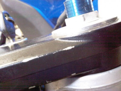

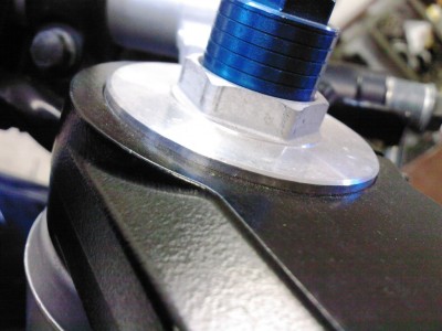

Dnes jsem obhlížel moto a zjistil jsem , že je jedna vidle cca o 1-2mm posunutá.Může to mít taky vliv? viz fota

terence - srovnej to.Nejlépe podle šuplery,než počítat závity...Docela by mě zajímalo,jak je sjetá přední pneu? Rovnoměrně,na obou stranách(polovinách) stejně?
 Předmět příspěvku: Re: vlnění v zatáčce
PříspěvekNapsal: pon 26. dub 2010 14:10:22
dva milimetry fakt vliv nemaj...už vidim jak má i uplně přesně zašroubovaný štelovaní tý vidle :shock: to by jsi musel měřit každou zvlášt na spešl mašině aby jsi je měl nemlich to samí..takže řešení milimetru jsou blbosti.
