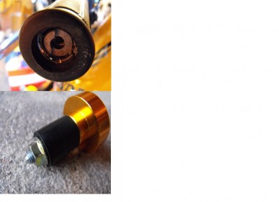

Potřebuju poradit ohledně problému dole, píšu to sem, ikdyž zde neni uplně Horneťáckej sraz, ale když jsem to psal na motorkářích, tak za den tam přibylo cca 70 dotazů a na muj se každej vyprd. Tak kdyby někdo věděl tak díky, ikdyž se jedná o jinou motorku než SV.
Potřebuju poradit, jak namontovat nové koupené závažíčka do řidítek na Horneta 08. Kupoval jsem je přímo v Hondě a bylo mi řečeno, že mám odmontovat koncovky řidítek, vnitřní žávaží zatlačit dovnitř a našroubovat nové. Ale nějak mi nejde zatlačit ten originál do těch řidítek. Nebo spíš nevim jak moc to drží abych něco nezkurvil. Taky nevim, jestli u těch nových mám použít matku co je na konci, nebo mám nové koncovky zašroubovat do závaží v řidítkách ??? Zasílám i fotky, aby bylo jasnější o co jde. Díky.
Jo jen pro upřesnění, ta nová koncovka nefunguje tak, že se jen zašroubuje do stávajícího systému, ale je universální a funguje tak, že utahováním a opíráním o matku se roztahuje ta černá guma, která zajistí aby koncovka neupadla, ale zárovneň pasovala do každého systému řidítek.

hele nevim jak to má Hornet, ale pokáť rozumim té fotce tak to co máš v tym řiditku budeš muset vydolovat ven, pokáť tam chceš nacpať ty univerzálni ptákoviny.

takze predpokladam ze ti to tam nejde zastrcit cely? pokud jo tak to neres zastr a jed
pokud to drhne a nejde zastrcit tak bud zatlac ten co tam mas pouzij primerenou silu, bo zasroubuj sroub a vytahni to

sundej z toho závažíčka tu gumu a našroubuj to rovnou do těch řidítek..pokud bodou moc koukat ven tak závažíčko odbruš pokud moc vevnitř podlož podložkama...tenhle blázinec co tam je tušim ven nepůjde nebo pokud tak hodně blbě protože to je docela dost dlouhý ..skoro přes celou tu rovnou část řidítka.....je to hondí specialitka jako spousta dalších blbostí.

No dle rad pána co se toho chtěl zbavit by to mělo být tak, že buď zatlačim vnitřní závaží do rukojeti a našroubuju gumu, nebo ho uplně vytáhnu. Tu druhou variantu jsem rovnou vyloučil, protože předpokládám, že to tam má nějakej smysl. Nerad bych měl pěknej doplněk v barvě motorky a potom super klepajícíse rukojeti. Každopádně nejreálnějc vypadá ta varianta, ubrousit to a nasadit bez gumy. Ještě budu muset teda odříznout kus toho šroubu, protože je moc dlouhej.......Do garáže se dostanu až příští tejden, tak to pak zkusim.....když jsem to kupoval myslel jsem, že jen vyndam a zandam, a né že za ten randál to budu ještě ručně soustružit :- ).
Jinak taková zajímavost, koupil jsem to v Hondě, jsou to originál závaží do SV, akorát když jsem se snažil to namontovat na SV (jedno stojí vedle Horneta) tak jsem se setkal se stejnym problémem, jako jen tak to tam opravdu nejde.

no jestli to jsou závažíčka na model S tak tam by jít měli tam tyhle blbosti v řidítkách nejsou. tam to drží taky jen na gumě :-D

Tak nová koncovka neni tak dlouhá aby se tam celá vešla a ještě abych to moch trochu odříznout, tak jsem uříz tu gumu a udělal z ní nástavec. No tak zatim to drží pěkně, ale doufam, že mi to někde neupadne cestou. Taky jsou ty nový asi o polovinu lehčí, tak nevim jestli to nebude mít nějakej zásadní vliv.

závaží je to co jsi zamáčk dovnitř..tohle co jsi tam dal ted je jen ozdobná krytka...kdyby jsi ten hajzl totiž vytáh ven tak by jsi zjistil,že je to pěkně dlouhej kus olova
