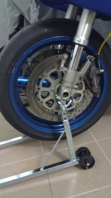

Já si dnes lámal palic nad uchycením na předek z TL...nevymyslel jsem nic,zhola nic... :this:
Ty to máš "vepředu" před vidlou? Pokud ano,kudy vedeš kabeláž,aby nebránila ničemu...???
Napadlo mě to dát dopředu,uchytit to mimo brzdový třmen....ale kudy tudy tam natáhnout kabel,aby nevadil a byl "povolnej" při sundání třmenu a posunu brzd. hadice(která bude sloužit jako jeho hlavní "nosič" od prostoru rámu po třmen....).
Máš foto?

PříspěvekNapsal: sob 05. bře 2011 21:21:17
Máš foto?
Mám :-).
Vede do tam kolem vidlice k levému třmenu a pak už to valí s hadicí. Vidět to tam je, ale docela se mi to myslím podařilo zamaskovat :-).
U tebe bych to přecejenom uchytil na spodní šroub třmenu (udělat z toho kousku hliníku držáček, který to tam podrží na místě)
Ale dalo by se to přidělat i na ten přední šroub blatníku. Ještě na to zítra koukni, pokud bys nic nevymyslel, tak mi dej vědět a kdyžtak bych si za tebou udělal výlet a něco bychom s tím vymysleli. Jen by bylo potřeba, abys měl nějakou vrtačku (aspoň aku), svěrák a nějaké pilníky :-).
PříspěvekNapsal: sob 05. bře 2011 21:34:50
máš to tam pěkně....ale....předpokládám,že to máš chycený k hadici hned,jak to šlo....tzn....
až budeš sundávat přední kolo x třmen....tak tti bude viset třmen na kábliku k čidlu? (sundáš třmen?) :scratch:
to je to,co mě odrazuje od toho předního uchycení.....mně se to ze zásady nechce cpát ke třmenům.......
nějak to doma zbastlim sám...ale vyřešit,kam s ním?
zkusim se mrknout,jak nějak elegantně natáhnout kablik na držák blatníku..... ;)

PříspěvekNapsal: sob 05. bře 2011 21:42:05
Stačí cvaknout jednu elektrikářskou pásku a čidlo a třmen se nebudou nějak ovlivňovat :-). Koukni na to zítra, ale myslím, že to uchycení na spodní šroub třmenu by fakt mělo být v pohodě a čidlo tam vleze a nebude ničemu vadit.
