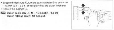

hele lidicky
mam takovej "problem" se spojkovou packou, tak se chci zeptat jeslti jsem sam nebo ne
musi bejt vzdalena na max, jinak nejde radit, coz mi nejakej chytrak presteloval a ja tam nemoh, no moh ale kurva dopice nasilim kopat rychlosti a neslo to a neslo a ja nevedel co s tim kua je
tak asi tak nejak

Nastav si spojku, to snad ještě zvládneš ne :-)? Stačí nakouknout do manuálu, kdy máš předepsané, že páčka musí mít směrem ke gripu pár mm lehký „mrtvý chod“, kdy neovlivňuje spojku (udává se to buď jak vzdálenost ke gripu nebo pohyb páčky od objímky). Když si to správně nastavíš a za předpokladu, že máš spojku v pořádku musí páčka bohatě fungovat i na poloze 3 (tam ji třeba mám já). Ale spojku jsem si samozřejmě nastavovat na to musel.
Jinak proč si do toho sahal? Když jsem ti to nastavil já, tak i na testovací jízdě spojka fungovala bez problémů :-). Teď to máš nastavené tak, že když páčku zmáčkneš, tak ten „mrtvý chod“ máš hodně dlouhý a spojka při zmáčknutí nevypne – proto i to blbě řadí. Samozřejmě je logické, že pokud sáhneš do nastavení vzdálenosti páčky, tak musíš u lankem ovládaném systému nastavit správně lanko (aby zvládlo vhodně chod po kratší / delší dráze). U hydraulické brzdy / spojky je to jedno, tam to funguje jinak :wave:.
spojka.jpg [ 30.69 KiB | Zobrazeno 9064 krát ]

ted to mam nastavene tak ze muzu krasne radit, trochu jsem to nepochopil
