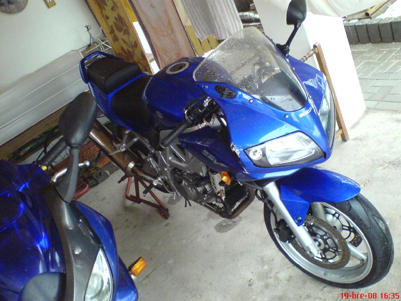

DSC00415.jpg [ 83.39 KiB | Zobrazeno 7559 krát ]
