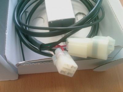

Ahoj, ano GIPRO-S03 má čtyřhranný průsvitný konektor se 4 piny, z toho 3 zapojenými (viz obrázek).
Jinak nevím zda jsi to kupoval u nějakého našeho dealera v Česku (jsem výhradní dovozce) nebo na Slovensku, ale každý oficiální dealer ti ho určitě vymění to ATRE, pokud je v originálním obalu a nepoškozené a do měsíce od prodeje ;-)

GIPRO som kupoval na Slovensku cez dodavatela STYX ktory je tiez dovozca na Slovensko.. Ale vraj ho nemaju na sklade a neviem do kedy cakat.
Nemohol by si prosim ta lepsie nafotit tie fotky toho konektoru? Kebyze vyrobim redukciu nic nebudem strihat iba kupim tie iste konektory na SVcku a na GIpre len to poprepajam tak by to malo ist nie?
Neviem kam ale ide modry ruzovy a cierno hnedy..
Velmi ta prosim,dik

Redukci vyrábět rozhodně nedoporučuji - nemusí ti fungovat firmware uvnitř ATRE !!!
Není to jenom o konektoru, ale taky BIOSu každého Gipro ukazatele, jsou ATRE modely se stejným konektorem a přesto jiným firmware uvnitř.
Raději si počkej na výměnu - budeš to mít se zárukou a 100% funkční. ATRE není jenom pasivní zobrazovač, ale při aktivaci TRE mapy mění signál pro řídící jednotku, takže experimenty moc nedoporučuji.
Nicméně abys neřekl, že jsem neodpověděl na to co ses ptal:
- pokud se díváš na samčí konektor ATRE (tj. ten co jde do samičího na motorce), a máš ten pin-lock nahoře, tak jsou barvy:
červená - bílá
nic - černá
- pokud se díváš na samičí konektor ATRE (tj. ten co jde do samčího na motorce), a máš ten pin-lock nahoře, tak jsou barvy:
zelená .- červená
černá - nic

Jen 650 má štekry hranaté pro 4vodiče\zapojeny3\ a litr měl štekry 3úhelníkové pro 3vodiče.
 Předmět příspěvku: Re: GIPRO ATRE S01- Suzuki SV 1000
Nový příspěvekNapsal: čtv 11. srp 2011 13:47:40
Registrován: pon 04. srp 2008 15:34:09
Příspěvky: 14
Bydliště: Brandýs n. Labem
Kokin-na litru SV se to zapojuje do štekru diagnostiky :o ?
Na 650 se rozpojí hlášení od převodovky\konektor GPS-gear position senzor\a propojí se to přes ATRE.
Já tedy S01 montoval na V strom litrový a ten to měl taky tak.Rozpojit hlášku od převodovky a propojit přes ATRE. :scratch:
Neboj - máš pravdu, jenom mícháš instalaci ATRE a DS :-)
Gipro ATRE se připojuje takto:
sensor v převodovce (Gear Position Sensor) --> sem přijde Gipro ATRE na ten rozpojený konektor --> ECU řidící jednotka
A Gipro DS se připojuje takto:
sensor v převodovce (Gear Position Sensor) --> ECU řidící jednotka --> diagnostický konektor OBD --> Gipro DS
TJ. to je i důvod, proč ATRE může ovlivňovat chování motorky (připojuje se před vstup do ECU) zatímco DS je pouze pasivní ukazatel, který se připojuje na výstup ;-)
