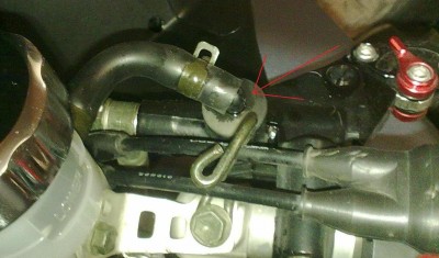

Zde mi teče brzdovka.. Je tam to kolínko a docela se vyklá, má to tak být?? Nevíte někdo co stim?? Nemáte někdo nějakou skušenost?? Díky za pomoc

Kolínko se asi hýbat nemá!! Myslíte že to je na výměnu nebo se dá ještě opravit??

Hm. Vypustil bych brzdovku. A to kolínko sundal. Je nad ním jen ségrovka která to jistí proti vysunutí. Pod tím plastem je pak těsnící kroužek. To kolínko v tom místě kde to uchází zřejmě prasklo. Můžeš to zkusit nějak zavařit, zalepit atd. Ale asi to zas praskne. Vzhledem tomu že je to na brzdách bych to koupil na parstdepot nové za cca 185kč a plus sleva 20%, Rovnou si tam objednej třeba i něco jiného.
