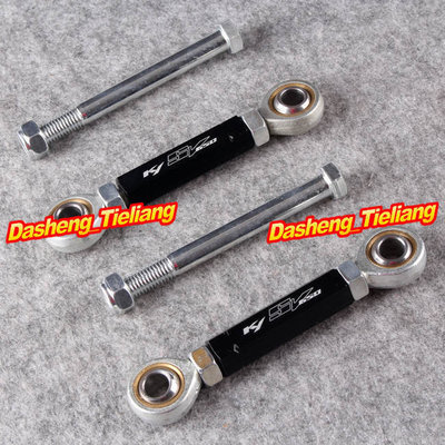

Haloda píše:
lucias.tsv píše:
Ahojda, dělali jsme si to sami doma, mám ho nastavitelné, takže mohu motorku snižovat i zvyšovat. Sníženo mám o 7 cm. Akorát mám k7 :-(
Ahoj, já mám K3. Jak si to udělal, že to máš nastavitelné.
Stačí k tomu toto:
Mám ještě jednu sadu skladem.
suzuki.jpg [ 145.64 KiB | Zobrazeno 16580 krát ]

Haloda píše:
lucias.tsv píše:
Stačí k tomu toto:
A kolik bys za ní chtěl a odkud seš.
