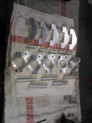

PříspěvekNapsal: úte 11. čer 2013 8:36:59
Tak na modely ''S'' k nádrži by byly montážní sady. ;)
Je jich připraveno 5ks.
montážka.jpeg [ 31.87 KiB | Zobrazeno 8410 krát ]
PříspěvekNapsal: úte 11. čer 2013 9:02:22
Dobrá práce! Vypadá to moc pěkně!
Já tak cca 14 dnů a bude 5 ks na N :-)
