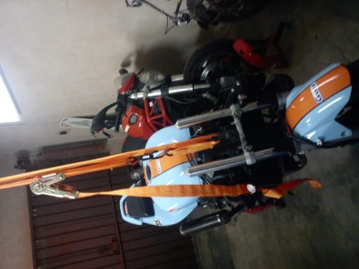

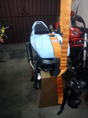

bod č.1
sundání předku
ideální řešení v domácích podmínkách je dle mého názoru zavěsit motorku za úchyt pro držák přední masky ( zadní kolo dát na servisní stojan ) a tadá tři body stability :-) a sami si ji stahovací kurtou vyzvednete a v pohodě vidle vytáhnete:-) pak už je to rozebíračka jako lego

když jsem měnil oil ve vidlách na Gixeru, tak jsem použil stojan do krku řízení. Mašina na to drží taky, netřeba něco někam věšet a nehrozí, že nedejbože povolí kurtna. To je podle mě ideálnější řešení.

nechci do toho moc kecat, ale neni krk rizeni v brejlich ktere will sundava?
píšu taky jen o výměně oleje ve vidlách. když sundává brejle (krz ložiska?), tak je jasný, že stojen bude k ničemu.bo jsem to blbě napsal?

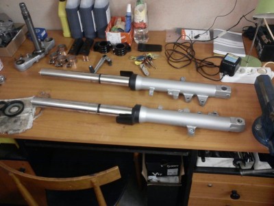

Wille ja mam doma progresivne pruziny hyperpro uz asi tri tyzdne a nejak sa nebiem dokopat k tomu aby som ich vymenil, je pri vymene pruzin treba menit gufera a prachovky alebo si ich nechaval povodne?
doporucuje se vymena, ale muzes nechat puvodni

To by byl hřích ty dva simeringy za 220Kč nevyměnit. :banghead:

Čau tak konečně hotovo, nějak jsem přehlídnul dotaz...
po 4letech ježdění jsem rozebral vidlice a musím říct, že těsnění (gufera) byla v pořádku, ale vyměnil jsem je, když už to bylo rozebrané. jinak co je tady návod tak je to podle něj snadno udělatelný, jen místo doklepání gufera pomocí imbusu a doklepání postupně ze všech stran, křížem, podle mě je výrazně lepší mít trubku která je větší v průměru o 2-3 mm než trubky vidlic a je dostatečně dlouhá a přes ní to tam naklepnout;-)
foto dodám

Ja uz som pruziny a olej vymenil, vsetko ostatne som zatial nechal povodne
