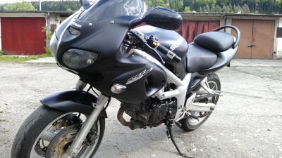

Pro pořádek, tím bych začal, nejsem dealerem ani prodejcem plastidipu ...
Našel jsem na netu zmínku o plastické barvě, její stříkání zvládne opravdu každej ...
Zaujalo mně, že prodávají o čirý matný lak. Už když jsem stříkal svoje SV, tak jsem uvažoval o matné černé, nakonec jsem ale dal lesk. No a teď jsem četl o tomhle laku, který když nastříkáte na jakoukoli lesklou barvu, zmatní ji ...
Výsledek vidíte níže, ve skutečnosti to vypadá ještě lépe. Navíc, dá se kdykoli sloupnout a pod ním máte svůj původní nepoškozený lak.
dejte si do google nebo youtube dotaz "plastidip" a uvidíte ...
Na moje SV jsem spotřeboval 1 litr barvy a ředidlo, suma sumárum 1000 Kč ;-)
A matná je na světě .... a vypadá moooc dobře.

Trochu tě zasypu otázkami :twisted:
jak moc to drží? Vydrží to běžnou údržbu mytí? Otření hadrem? Odírání nádrže od hrudníku a stehen? Čištění od much? Co když se někde barva naruší? Nesleze to pak celý jak blána? Stříkal jsi to přes samolepky? Aplikace v pohodě?
 Předmět příspěvku: Re: Slyšeli jste o plastidipu ?
PříspěvekNapsal: pon 27. kvě 2013 16:53:04
Příspěvky: 78
takže :-)
jak moc to drží? .... dost, uvidím po delším užívání
Vydrží to běžnou údržbu mytí? ............jo, v pohodě, i lehce wapem
Otření hadrem? ..............v klidu, normálně jako lak
Odírání nádrže od hrudníku a stehen? trošku jsem škrábnul od zipu bundy, protože tam ještě nemám tankpad, ale je to v klidu. Stehna nic, dobrý.
Čištění od much? ........ jde to dobře
Co když se někde barva naruší? ........... tak to nevím
Nesleze to pak celý jak blána? ............... nn, loupal jsem zkušební vzorek a drží to fakt po celé ploše.
Stříkal jsi to přes samolepky? ..........jo, vždyť to vidíš ....
Aplikace v pohodě? ............úplně, ta barva se vypíná sama schnutím ....

zdarec..měl bych dotaz..kolik jsi dával vrstev?...na videích dávají zhruba 5 vrstev...ale to pak total vše překryje (ale oni myslím použili asi barevný) - ty jsi dával pouze zmatnující čirý asi že?...kolik vrstev jsi stříkal ty? Nápisy jsou krásně vidět... a stačila ti na to ta litrová láhev barvy? a na co je ředidlo? :) taky moc díky za info :) ..je to fakt zajímavé ..nastříkat to celé modrým lakem :)

dávali jsme asi tak 3 vrstvy, vyšlo to akorát na tu litrovku laku a ředidlo. Ředidlo je nějaký nitro, ale co přesně nevím, koupil jsem to raději originál od nich, abych něco nepokazil. Jinak, schne to 4-12 hodin - píšou, já to nechal raději 24 ...
Všechny nápisy jsou opravdu krásně vidět. Prostě to jenom zmatní. Dával jsem jenom ten vrchní matný lak ...
Kámoš si dělal disky liťáků u auta, a říkal, že 3 vrstvy taky překryly všechno krásně.

Ahoj, jake jsou zkusenosti po nejakem tom case pouzivani? Dost vazne o plastidipu uvazuju, tak sem zvedavej :grin:
Co treba tankovani? Kdyz ukapne benzin na nadrz, neni to problem casem?
Jaka je venkovni struktura? Da se na to vpohode nalepit tankpad atd?
A co opotrebeni casem / pocasim? Nekde jsem slysel ze je to hodne nachylne na rejpance?
Ma i nekdo dalsi zkusenosti / doporuceni?
PříspěvekNapsal: pát 13. zář 2013 13:09:03
Příspěvky: 78
odpovídal jsem ti do SZ, ale třeba: se bude hodit i ostatním, takže jedno po druhým:
- tankování BACHA, ukápnul, no ulil, se mi benzín a rozleptalo to nástřik, takže fakt hodně bacha.
- struktura je prostě GUMA, tankpad nalepíš v pohodě, ale už asi nesundáš, aniž by jsi poškodil plastidip.
- na rejpance to IMHO náchylné není, vzhledem k tomu, že batůžek nastupoval tak, že vždycky štrejchnul o zadní plasty a nepoškodilo se nic. Pozor ale při stříkání na dostřik v koncích plastu, zkrátka, aby se to zalilo za okraj, jinak se okraje mohou časem loupat (viděl jsem na autě).
jinak, pokud chceš krátkodobě změnu barvy, nebo zmatnit, výborná věc. Když jsem to sundával, tak docela opruz, drželo to jako sviň, ale nový majitel chtěl lesklej lak, tak ho dostal.

jen pro zajímavost, jak jsi to sundával?
PříspěvekNapsal: ned 15. zář 2013 9:38:18
Příspěvky: 78
hOOrNeT píše:
úplně normálně, od hran jsem to načal a stahoval dolů jako fólii ... ale vážně to šlo blbě. Takže, že by se to odlouplo při běžném užívání mi připadá jako blbost.
