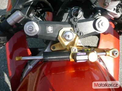

A tady je jeden z inzerátů na samotný tlumič
http://www.motorkari.cz/motobazar/dopln ... 32104.html
