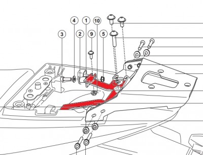

Tak jsem si debil koupil na babku (SV650N r.v.2002) GPT-05-232-100-B SW-Motech - ALU-RACK horní nosič černý
http://www.nolan-shop.cz/sw-motech-alu- ... 232.100-b/,
protože jsem uvěřil nějakýmu Kopřivovy ze Sumota že "je to vše stejné" :banghead:
Samozřejmě to stejné není a ten vnitřní (na obrázku červeně) držák je o hodně užší, a ve předu to není k čemu uchytit. Z vnějšku by to i pasovalo.
Tak se chci zeptat zkušenějších borců, jestli už to někdo něřešil :?:

Nový příspěvekNapsal: úte 16. črc 2013 8:53:14
Příspěvky: 54
jim to vrat ne?
Pokud bych to v Sumotu kupoval, tak bych to samozřejmě vrátil.
Jenže jsem to koupil v nolan shopu (bylo to o dost levnější) a tam mě pán upozorňoval, že je to od 2003 vejš.
Jenže já idiot jsem si říkal "v Suzuki tomu rozumí, to půjde ..." :banghead:
Asi začnu vymýšlet nějaké samodomo řešení, ale zatím se mi nepodařilo ani povolit šrouby od madla (jsou snad přilepené nebo co :scratch: )

To samozřejmě mám, ale jiný (myšleno stejně pohledný) nosič stejně neseženu a navíc mám koupený i adapter od Motechu vč. pasujícího kufru.
Jak jsem psal, z venku to celkem pasuje, zbývá doladit uchycení pod sedlem.
Trošku jsem doufal, že už to někdo řešil a pošle výkres, nebo mu třeba jeden adapter zbyl ...
No nic, rozeberu to, změřím a zkusím si ho nechat vyrobit na míru.
