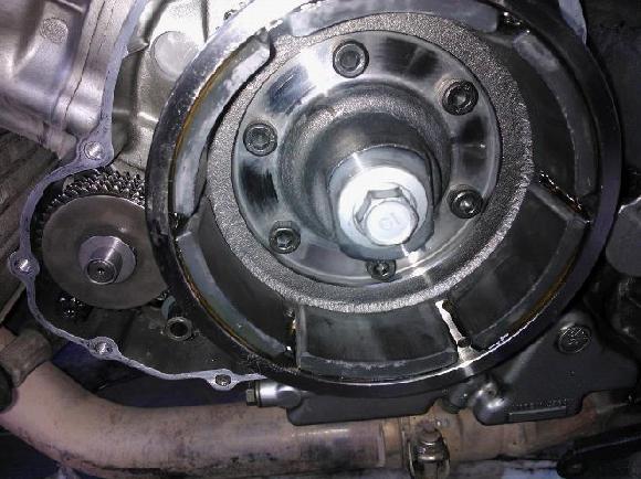

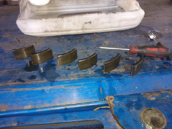

Komu se už stalo toto???

wtf? vylámaný magnety?
 Předmět příspěvku: Re: ALTERNATOR
Nový příspěvekNapsal: stř 24. črc 2013 7:18:17
Všechny magnety odlepené!!!
Nový příspěvekNapsal: stř 24. črc 2013 8:11:40
a jsou nějak poškozené? nebo jsou cajk a půjdou znovu nalepič?
kdysi se mně stalo na 9-ti leté Kawě GPZ 500S něco podobného. ale tam se mně to rozlomilo tak, že se rozdrolily. tže nezbývalo nic jiného, než sehnat jiný (teď už nevím zda rotor, nebo stator altiku).
jak to budeš řešit?

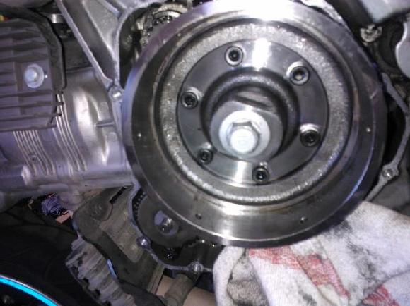

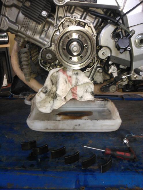

OPRAVUJEME!!!
Výsledek bude za 3 až 5 dní.

držim palce. :good:
jen si dovolím poopravit termín výsledku - to pozná Kodl až časem....ono to sice zprvu držet může...ale časem.....
