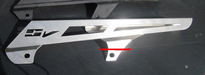

Ahoj, trochu problém s krytem řetězu. Praskl v označeném místě. Má někdo podobnou zkušenost. Půjde zavařit?
1516_fotka_001.jpg [ 21.08 KiB | Zobrazeno 8183 krát ]
PříspěvekNapsal: pon 16. črc 2012 11:45:16
Zavařit to pude, eši je to netez nebo hlinik je celkem jedno. Jenom pokud ti to už jednó prdlo podložil bych si to eště jednym plechem a přivařil to až s tym dokupy. Zesiliš si to tak...

Cus, nechal sem si delat kryt řetězu stejne jako výše pekl024 a prasknul mi úplně stejne jak popisuje on na fotce, takže nedoporučuji ho tam vůbec.
