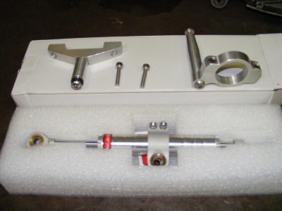

PříspěvekNapsal: úte 03. zář 2013 10:36:41
Raduzak píše:
Jo,ale je jen stříbrný,takže výběr barev taky není .Navíc uchycení je scela stejné,jen je o 1300 dražší.
Ale je to asi tak stejné.
montážka sv s.jpeg [ 31.87 KiB | Zobrazeno 17646 krát ]
TRIBLE.jpg [ 93.34 KiB | Zobrazeno 17758 krát ]

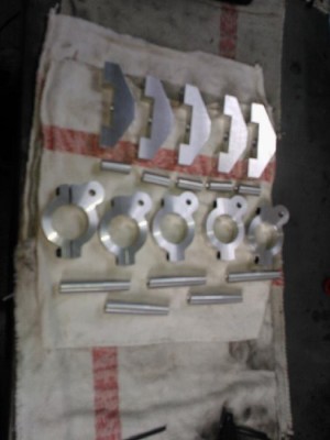

PříspěvekNapsal: čtv 26. zář 2013 18:36:33
Registrován: čtv 28. črc 2011 17:32:37
Příspěvky: 39
Bydliště: Stará Boleslav
tak kdo by měl zájem, už se dá napasovat tlumič i na nahou babku
PW50 > KX65 > YZ125 > Stadion S11 > SV650 N

PříspěvekNapsal: čtv 03. říj 2013 8:56:58
Příspěvky: 101
Bydliště: Zlínský kraj
Včera jsem to namontoval - sedí a funguje to skvěle. Byl jsem to projet a je to poznat ;) Taky mi přijde, že to tlumí i část vibrací, co se přenáší od motoru do řídítek. Máte taky takový pocit?
Fota:
PříspěvekNapsal: čtv 03. říj 2013 9:44:33
Koukám,že s těma černejma řídítkama to i docela ladí.
