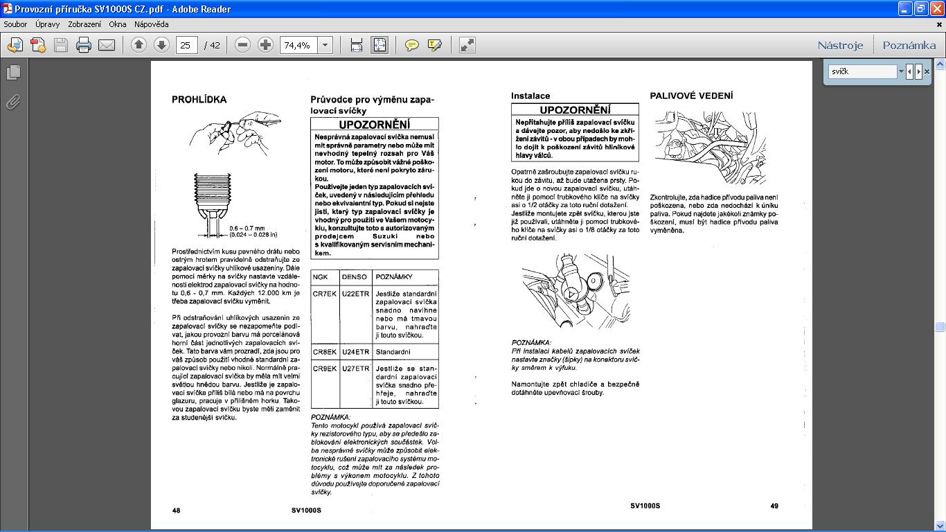

v galerce jsou manuály. stáhnout, prostudovat, je to tam i s obrázkama.
Dem..JPG [ 127.73 KiB | Zobrazeno 6995 krát ]
Mont..JPG [ 163.94 KiB | Zobrazeno 6970 krát ]
